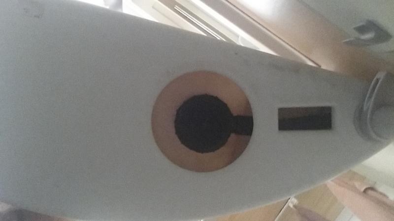

Inserito il 08/09/2019 alle: 10:38:36
La piletta e sifone non sono ne visibili ne accessibili. Nella foto che allego si vede la parte inferiore del lavello dove vi è un'apertura circolare che fa accederere ad un tappo, c'è anche una apertura rettangolare dove si sente con le mani che vi è un tubo di scarico ma non si riesce ad intervenire. Versando acqua nel lavello20190908_102125.jpg20190908_102536.jpg da queste due ispezioni non si riesce a capire da dove proviene.
Inserito il 08/09/2019 alle: 11:09:10
dalla foto, mi pare di capire che quel tappo è la chiusura del sifone e serve per poter ripescare qualcosa che accidentalmente potrebbe cadere nello scarico ( anello, orecchini ecc), se è così, mi sembra impossibile che non riesci a vedere da dove perde

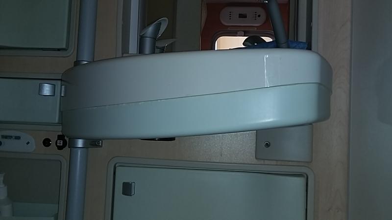

Inserito il 08/09/2019 alle: 11:57:06
non ho mai operato su un lavabo girevole come quello ma spannometrico penso che il tubo di scarico sia all'interno della colonna di sostegno e giocoforza quel lavabo deve essere divisibile in due parti fissate tra loro con incastri a pressione quindi la parte inferiore dovrebbe essere divisibile da quella superiore , il tubo di scarico assieme a quelli dell'acqua dovresti poi vederli togliendo lo sportello di ispezione sulla parete sotto al miscelatore e doccetta , per dividere le due parti credo che dovrai anche  svitare l'ispezione del sifone suttolavabo , controlla bene poi facci sapere
mario
ruggiobo
ruggiobo
08/01/2009 994
Inserito il 08/09/2019 alle: 19:13:43
Il lavandino ruota per fare spazio quando si fa la doccia e per dividerlo in due devi trovare il modo di liberare spazio nella colonna che lo sostiene, credo svitando il supporto sotto, e poi cercando di capire quale delle due parti è all'interno, probabilmente quella superiore, procedi con una spatola da stucco a dividere le due parti e da li vedi che cosa non è a posto dentro

Inserito il 11/09/2019 alle: 21:49:14
Sei sicuro che il tubo passi alla interno del tubo verticale ?
Anche sul mio Hymer il lavandino ruota per creare lo spazio doccia, ma è fissato sulla parete e doppio come quello in foto , la perdita era dovuta al distacco del tubo di scarico dalla pipetta del sifone .Nel mio e senza altro pure lì  nel tuo il tubo di scarico è tubo spiralato flessibile in origine che con l anzianità si irrigidisce .( tubo spiralato fkessibile che vuene comunemente usato per gli scarichi esterni dei condizionatori da muro )  Ho risolto sfilando il vecchio , laborioso perché non più flessibile , e ri. Inserendo il nuovo senza smontare ( come ero ero tentato di fare ) ne separare i due gusci lavandino .Un lavoraccio , come tutti i lavori nei mobili pre assemblati dei camper

Inserito il 12/09/2019 alle: 06:40:34
In risposta al messaggio di Pelle55 del 08/09/2019 alle 10:38:36
si sente con le mani che vi è un tubo di scarico ma non si riesce ad intervenire. Versando acqua nel lavello da queste due ispezioni non si riesce a capire da dove proviene.
si intravede il tubo flessibile, a naso dovrai smontare tutto il supporto lavello per sostituire lo scarico

Inserito il 12/09/2019 alle: 12:34:33
Ho sempre pensato che questi lavandini apri e chiudi, spesso usati sui camper tedeschi, soprattutto Hymer, per recuperare spazio vitale, prima o poi perdano... non mi sbagliavo...
21/03/2009 29539
Inserito il 12/09/2019 alle: 14:22:30
In risposta al messaggio di Hecktor2 del 12/09/2019 alle 06:40:34
Nel mio avevo già messo mano allo scarico allungandolo nell innesto sul fisso ( che nel mio è nel vano della cassetta wc ) ma avendo perso l elasticità si sganciava dalla pipeta ogni volta che giravo la parete .
...lo pensavo anche io ma poi con il terrore di rompere qualcosa mi sono ingegnato e legato il nuovo al vecchio con l aiuto di santi e madon...
non ho smontato nulla .
Tutte le cose finche funzionano sono una fi.gata...
mobili- fissi -tedeschi -italiani -americani ..
"" l unica cosa che non si guasta è quella che non c'è ""
Modificato da salito il 12/09/2019 alle 14:28:36

21/03/2009 29539
Inserito il 12/09/2019 alle: 16:15:54
In risposta al messaggio di salito del 12/09/2019 alle 14:22:30
Nel mio avevo già messo mano allo scarico allungandolo nell innesto sul fisso ( che nel mio è nel vano della cassetta wc ) ma avendo perso l elasticità si sganciava dalla pipeta ogni volta che giravo la parete . ...lo
pensavo anche io ma poi con il terrore di rompere qualcosa mi sono ingegnato e legato il nuovo al vecchio con l aiuto di santi e madon... non ho smontato nulla . Tutte le cose finche funzionano sono una fi.gata... mobili- fissi -tedeschi -italiani -americani .. l unica cosa che non si guasta è quella che non c'è
Oppppssss grave gravissima dimenticanza ringraziamento al pensionato onnipresente ove c'è un lavoro in corso e se poi il  lavoro è rognoso...immancabile ...
arruolato su due piedi e per toglierlo dai piedi o meglio mie mani...messo dentro il camper a brandeggiare la parete anche questo ha aiutato alla fuori uscita del vecchio con il nuovo al traino
buon lavoro

Inserito il 12/09/2019 alle: 20:06:43
In risposta al messaggio di salito del 12/09/2019 alle 16:15:54
Oppppssss grave gravissima dimenticanza ringraziamento al pensionato onnipresente ove c'è un lavoro in corso e se poi il  lavoro è rognoso...immancabile ... arruolato su due piedi e per toglierlo dai piedi o meglio mie mani...messo dentro il camper a brandeggiare la parete anche questo ha aiutato alla fuori uscita del vecchio con il nuovo al traino buon lavoro
Si rompe uno a venti uno cento uno a zero...
Mio conoscente quando vende i suoi camper sono sempre come nuovi...7/8 anni 25/30km ...
Praticamente ancora incellofanato Non li si guasta quasi mai nulla praticamente...non li usa...affari suoi, si puòaggiungere al detto quel che non c'è. Non si rompe cosi pure quel che non su usa
tornerò. In zona d ombra internet quindi finisco racconto Per avere la misura del tubo infilato cavetto acciaio freno bici alla sua uscita, segnato aggiunto subito 10cm al momento del taglio del tubo nuovo per scrupolo aggiunti altri 10cm...Per fare il recupero del vecchio con inserimento del nuovo ho recuperato" molla" da elettricista ( cavo acciaio per tirare i fili) introdotto nel vecchio legato il nuovo e nastrato a formare un cuneo ,cosi tirando il buono si e' incastrato nel vecchio e tira ,mola gira ,ri.gira , in contemporanea al brandeggia della parete uscito il vecchio( era proprio cotto) il mio doveva fare di sicuro una curva a 90* quasi a gomito .Era diventata una sfida andata a buon fine il prossimo potrei cambiarli fra tre/quattro anni a occhi chiusi in allegria
