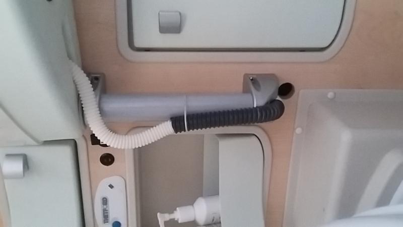

Alla fine, in qualche modo, sono riuscito a riparare lo scarico del lavello.
Ho dovuto smontare la colonna attorno cui girava il lavello e sfilare lo stesso. Nella parte inferiore del lavello è ispezionabile la piletta. Lo scarico èstato fatto con un tubo spiralato di colore nero che allla fine, a forza di ruotare, si è tranciato. A dire il vero non sono però riuscito a capire come, anche in fase di costruzione, siano riusciti a infilare lo scarico dentro la colonna. Io ho forato il supporto della colonna e da qui ho fatto uscire il tubo di scarico che poi ho collegato, passando esternamente, con la piletta. Ho utilizzato un tubo che avevo in casa che avevo usato per lo scarico della condensa del condizionatore. Era di diametro giusto sia per collegare la piletta sia per infilare dentro il tubo spiralato nero. Adesso lo scarico è esterno e in caso di ulteriori problemi l'intervento è molto più facile.
Ringrazio tutti per la collaborazione.
Scusate per la foto .. ma non sono riuscito a capovolgerla.

Alla fine, in qualche modo, sono riuscito a riparare lo scarico del lavello. Ho dovuto smontare la colonna attorno cui girava il lavello e sfilare lo stesso. Nella parte inferiore del lavello è ispezionabile la piletta.
Lo scarico èstato fatto con un tubo spiralato di colore nero che allla fine, a forza di ruotare, si è tranciato. A dire il vero non sono però riuscito a capire come, anche in fase di costruzione, siano riusciti a infilare lo scarico dentro la colonna. Io ho forato il supporto della colonna e da qui ho fatto uscire il tubo di scarico che poi ho collegato, passando esternamente, con la piletta. Ho utilizzato un tubo che avevo in casa che avevo usato per lo scarico della condensa del condizionatore. Era di diametro giusto sia per collegare la piletta sia per infilare dentro il tubo spiralato nero. Adesso lo scarico è esterno e in caso di ulteriori problemi l'intervento è molto più facile. Ringrazio tutti per la collaborazione. Scusate per la foto .. ma non sono riuscito a capovolgerla.
Come hanno fatto ?
ma non hai notato la differenza di elasticità morbidezza del nuovo in confronto al vecchio ?

Come hanno fatto ? ma non hai notato la differenza di elasticità morbidezza del nuovo in confronto al vecchio ?
...e tirandolo l spingendolo con una rotazione costante nel verso contrario alla spirale scende,sale,si incurva,segue il percorso obbligato .

...hai visto come assemblano un camper ? Mettono i mobili poi le pareti poi pet ultimo chiudono il tutto ,il tetto fa da coperchio della scatola/camper ...se non hai pura di trovarti con dei cocci in mano smonti o tenti riaprire la parete i due mezzi lavandino.
