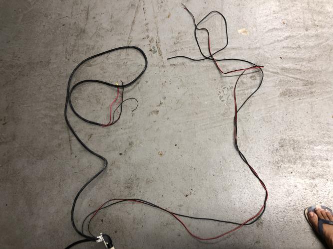

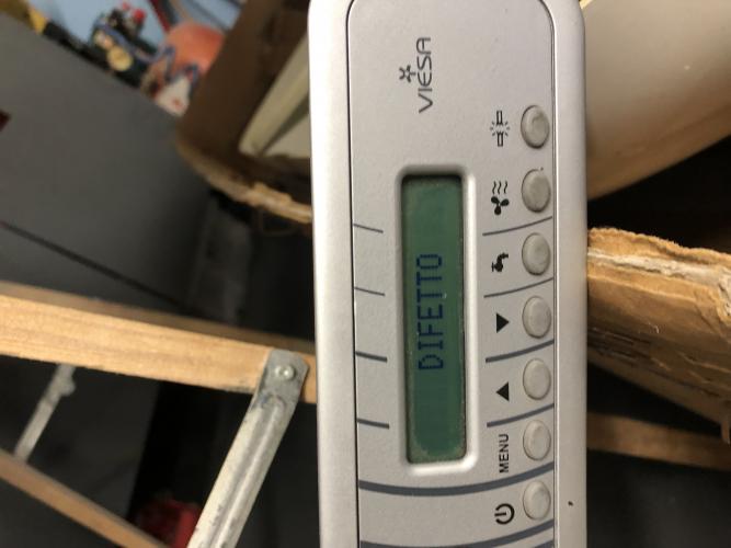

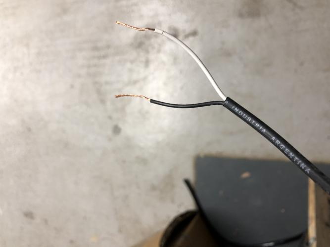

Buon giorno, e scusate se ripendo in mano questi vecchio post, ho acquistato un vecchio Viesa penso holiday1 e mi ritrovo con die cavi che non so dove vanno collegati. Allora i fili Rossi e neri grossi e fini ok alimentazione ma mi ritrovo una piattina  rossa nera che non so cosa serve ed un cavo nero con 2fili bianco nero. Aiutoooooo...4622CE88-F57D-4029-868D-FAFF5A7E6171.jpeg538D44E0-C1BD-49F7-A8DF-608FBC947BDB.jpegB23B4FF0-8958-494D-B3A4-7DAF5FE171B6.jpeg
