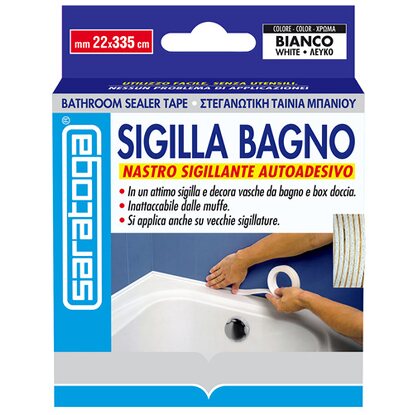

Ormai da più di un anno ho rifatto il mio piatto doccia in legno marino, trattato con resine, ora ho un problema, sui bordi contro al muro, rimava una fessura di circa 1-2 mm, che ho siliconato con del sikaflex. Il problema è che quelle a contatto con le pareti seraratorie interne, non hanno avuto problemi, ma quella a contatto con la parete esterna(quella che ci separa dall'esterno del camper per intenderci), con le continue sollecitazioni e dilatazioni sotto al sole si è scollata lasciando una fessura e dilatazione della stessa. Ho quindi (in viaggio) optato per una striscia adesiva/sigillante, usata per i bordi delle vasche da bagno e per qualche giorno tutto ok ma, stando al calore estivo si è sciolta la colla/silicone/mastice (bho non so cosa sia)  con il relativo distacco delle fasce. Chiedo a voi se qualcuno ha qualche idea o prodotto idoneo a chiudere queste fessure ma a lasciare comunque mobilità alla parete.
Grazie a tutti in anticipo.
Per capirci io ho usato questo e lo sconsiglio a chiunque
