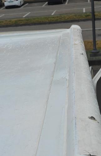

E questa la zona che vorrei coprirla, proteggerla diciamo.. IMG_20250210_094144(3).jpg

Inserito il 10/02/2025 alle: 14:43:07
In risposta al messaggio di Thedriver82 del 10/02/2025 alle 14:01:59
sei sicuro che non sia stata già trattata quella zona ?

Inserito il 10/02/2025 alle: 15:45:40
In risposta al messaggio di PDR del 10/02/2025 alle 14:43:07
Il vecchio proprietario diceva che ha rifatto le sigillature poco tempo fa, infatti guardandole sembrano " nuove ", solo che per la mia sicurezza e per dormire tranquillo visto che il mezzo e sempre al scoperto vorrei applicare quel strato di protezione in più..

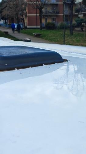

Inserito il 10/02/2025 alle: 15:50:25
Il tetto e bello ,bianco pulito, solo che con l'acqua che stagna ogni volta che piove non saprei quanto resisterebbe cosi, prima o poi da qualche parte l'acqua entrerà, perciò sono del idea meglio prevenire che curare, ovviamente se non ci sono controindicazioni.

Ho un problema simile: dopo la pioggia o anche per l'accumulo di condensa notturna, si forma uno straterello di acqua sul tetto. Al momento , dopo 9 anni non ho avuto infiltrazioni. Per ridurre al minimo l'ac***** di acqua tengo il camper su dei cunei autofattricati in legno sotto le ruote anteriori, in modo da avere una discreta pendenza verso il retro. Per eliminare il ristagno sul posteriore installo una striscia di stoffa (ricavata da un vecchio asciugamano) tenta ferma da un sacchettino di sabbia  sul tetto e che scende per circa un metro sul fianco. Per capillarita e effetto sifone toglie l'acqua che rimane in un paio di ore. (l'idea lo copiata da un post qui su COL).
Funzione benissimo
