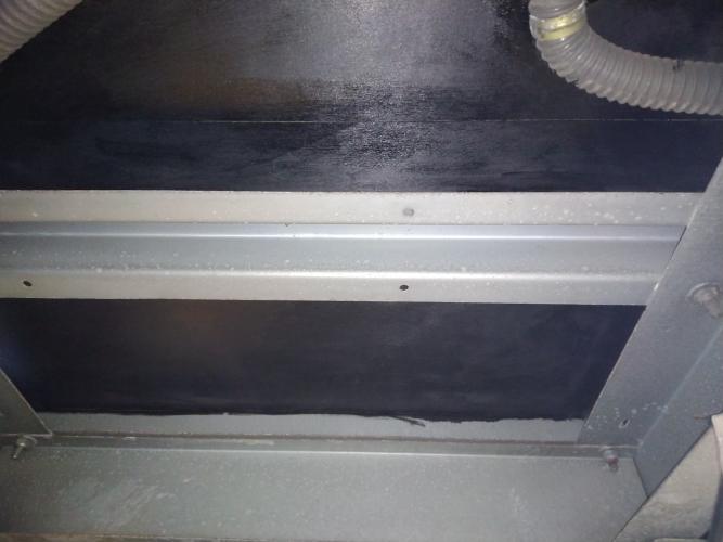

Inserito il 08/03/2020 alle: 23:39:29
appena finito di dare la catramina al legno del mio Katamarano.
Non è stata una passeggiata di salute, ma credo sia un ritocco che ogni tanto vada fatto a preservazione.
Se l'è mangiata tutta in pochissimo tempo.
Non sono stato attento ai bordi... sotto non guarda nessuno..
La trovi anche in spray, ma con il pennello e la calma te lo controlli bene. Ho scoperto un paio di cosine da riparare...
Prossimo ritocco il telaio, ma con calma.
gduca
gduca
29/11/2011 2093
Inserito il 09/03/2020 alle: 07:46:09
In risposta al messaggio di Lucaanna del 08/03/2020 alle 23:39:29
Ciao, appena finito di dare la catramina al legno del mio Katamarano. Non è stata una passeggiata di salute, ma credo sia un ritocco che ogni tanto vada fatto a preservazione. Se l'è mangiata tutta in pochissimo tempo.
  Non sono stato attento ai bordi... sotto non guarda nessuno.. La trovi anche in spray, ma con il pennello e la calma te lo controlli bene. Ho scoperto un paio di cosine da riparare...    Prossimo ritocco il telaio, ma con calma. ciao
Prima di leggere le ultimissime tue righe mi stavo domandando:  si preoccupa di qualche piccola sbavatura nel telaio quando è prorpio il telaio in ferro quello che nel tempo manifesta visivamente i danni peggiori della ruggine.  Comunque il legno del sottofondo ringrazia al momento. Bravo!

Lucaanna
Lucaanna
Inserito il 09/03/2020 alle: 23:13:09
In risposta al messaggio di gduca del 09/03/2020 alle 13:48:10
Lungi da me dall'affermare che quello che faccio io è meglio di quello che fanno gli altri.   Io ho fatto il trattamento con la cera da carrozziere e mi è sembrato un lavoro ben fatto.  Spruzzato ovunque per proteggere
telaio e pavimento. Anche il risultato finale (essendo un prodotto semitrasparente) appaga l'occhio.  In molti hanno parlato della catramina (di cui non conosco le caratteristiche) però....  solo a pronunciare la parola, non mi sento invogliato.  Inoltre la catramina, se non ho capito male, va passata col pennello.  Con la cera data a spruzzo, si possono raggiungere angoli più nascosti.  E' solo una menata darla perchè bisogna vestirsi come un palombaro ed avere qualcuno che ti presta un ponte o una fossa.  Poi magari scopro da questo forum caratteristiche a me sconosciute sulla catramina.  Stiamo a vedere le prossime risposte.
Mi è stata consigliata dall'officina per il rifacimento di un travetto andato,
prima nella soluzione in spray , poi ho chiesto se era il caso di passarlo tutto e mi ha consigliato la versione in barattolo a pennello...
più che vestirsi da palombaro, la fatica a pennellare sta roba mezza densa con la schiena sul cemento e il fondo del camper sulla testa che non è un divertimento. Solo due gocce a terra (sul telo) e una sola in fronte. Mi è andata bene.
ll legno lo ha assorbito subito e alla fine lo strato non è spesso anzi.
Era comunque già trattato con la stessa roba credo.
Staremo a vedere...al limite lo smonto tutto e lo rifaccio surprise
