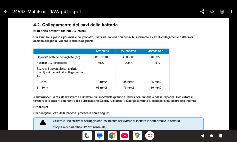

, comunque si è un 12 2000 80, fa già da caricabatterie 12, 220, ed inverter oltre che ad una sezione adeguata non saprei che dire, è la prima volta che uso questi fusibili a levetta, son stati consigliati e mo sembrano un eresia, io ho sempre avuto i midi i oltre non ho capito pwrche 100mm2inoltre
Se non ho capito male e vuoi delucidazioni sulla sezione dei cavi: di collegamento alla batteria:
Ciro.

Se non ho capito male e vuoi delucidazioni sulla sezione dei cavi: di collegamento alla batteria: Ciro.

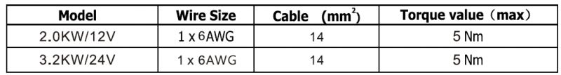

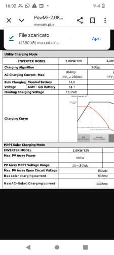

  1. Grazie ho trovato le relative del mio modello, nelle istruzioni asdrusamente riportano ciò da inv a battPowMr-2_0KW-3-4(1).pnge poi riporta il max carico etc etc a 140, ad ora 50mm2 in un mt di distanza non mi sembrano pochi e spero inoltre che i capicorda entrino calcolandolo spunto di 800a quei cavi dovrebbero reggere bene la bms Screenshot_20250821-160240.png
