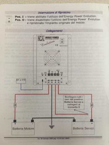

Buona sera a tutti,

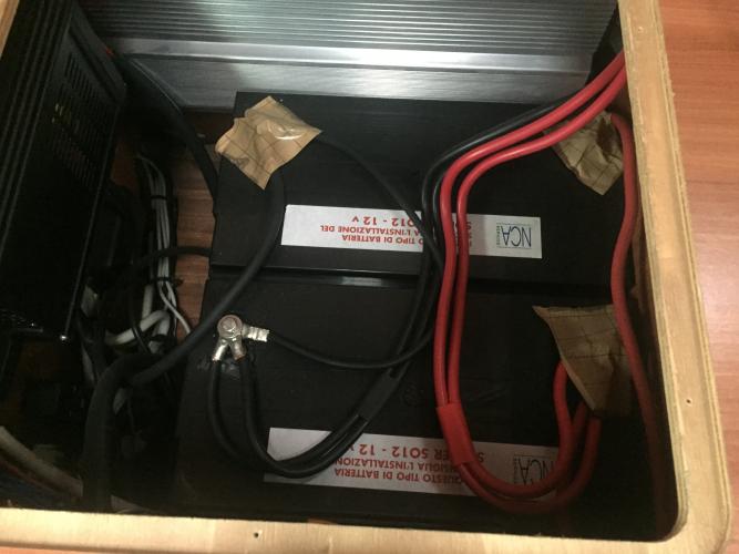

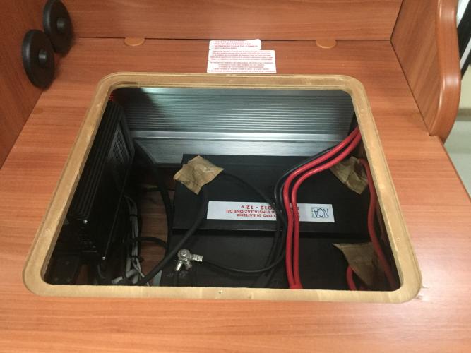

Ho da poco acquistato il primo camper usato (Laika X595R). Ho trovato un impianto elettrico delle batterie servizi particolare e del tutto sconosciuto!
Mi spiego meglio cercando di descriverlo:
2 batterie servizi+ inverter gigante+carica batterie+energy Power Evolution (??)+dual battery Switch.
Tutte le informazioni le ho dedotte dai manuali che ha lasciato il precedente proprietario.
Non c’è pannello solare.
Volevo capire il perchè di un simile impianto?
Più o nemo le funzioni dei vari oggetti?
Per quale motivo non ci sia il pannello solare?
Non ho il libretto di istruzioni dell’inverter e non so come fare a capire la potenza?
Insomma nn ci capisco niente!
Energia ce n’è e tutto funziona. Allego qualche foto come chiarimento.
Grazie a tutti per l’aiuto!

Impianto fatto molto bene, pulito e ben cablato e con ottimi cavi.
Sicuramente il proprietario precedente era uno che faceva poca sosta libera, infatti l'Energy Power serve per ricaricare più velocemente le batterie quando si è in movimento, tutto il resto è nella norma. L'inverter, che si vede male, però dalle dimensioni potrebbe essere un 1000 w però non lo posso confermare.
La mancanza del pannello è comunque risolvibile, basta montarne uno di una buona potenza e con un buon regolatore MPPT e non avrai problemi..

1.Nelle istruzioni del Dual battery switch c’è scritto che tenendo  premuto più di tre secondi il tasto rosso si staccano le batterie. Le ho staccate visto che per un po’ di giorni non dovrò usare il Camper, ho fatto bene?
2.Non ho capito la differenza tra  Battery charger e Energy Power.
Grazie mille,

Staccare le BS è sempre una buona pratica anche per pochi giorni.

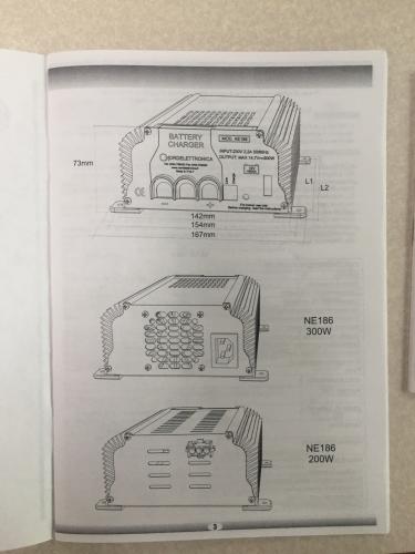

battery charger è un dispositivo che carica le batterie quando sei allacciato alla rete elettrica (220V)
energy power è un dispositivo che ottimizza la carica delle batterie quando si sta viaggiando quindi quando la fonte energetica è il motore del camper.
dual battery switch è un dispositivo che collega alternativamente le 2 batterie che trovi nel tuo camper sia in fase di ricarica che di scarica.
il fatto che non ci sia il pannello solare non è una stranezza , quasi nessun camper esce di fabbrica con questo dispositivo e, in funzione di come si usa il camper potrebbe anche non essere necessario. Io ho avuto un camper per 8 anni senza pannello solare.
L’inverter è un dispositivo che trasforma la corrente delle batterie (continua e bassa tensione) in corrente utilizzabile per gli apparecchi domestici (230V alternata) per permetterti, quando non sei collegato alla rete elettrica, di usare gli apparecchi che usi normalmente in casa.
