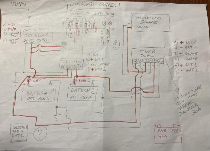

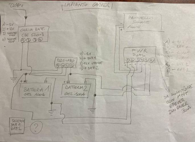

EF839F00-105A-479B-A414-9CA7437B2678.jpegCiao a tutti, vorrei aggiornare l’impianto elettrico del mio Icaro s10! Ho buttato giù uno schizzo dell’impianto elettrico che ho pensato di realizzare con i componenti scelti, mi potete dare qualche dritta se ho fatto errori? Ho anche qualche dubbio sulla sezione dei cavi, che vorrei anche sostituire
ovviamente ho anche la centralina sopra porta con 4 interruttori (luce, pompa acqua, riscaldamento, aux) con rispettivi fusibili! Che manterrei ma non l’ho inserita nello schema
errori? Ho anche qualche dubbio sulla sezione dei cavi, che vorrei anche sostituire ovviamente ho anche la centralina sopra porta con 4 interruttori (luce, pompa acqua, riscaldamento, aux) con rispettivi fusibili! Che manterrei ma non l’ho inserita nello schema
Visto che vuoi rinnovare l'impianto, io lo farei con componenti aggiornati, ad esempio il CB della CBE è sicuramente un buon caricabatteria ma non ha la funzione per le LiFePo4.
Con una sola di queste batterie al litio potresti sostituire le due al gel che hai previsto ed eliminare sia il BDS-180 cosi come il Duo- Racer della Epever e mettere un normale MPPT, Epever va benissimo ha un ottimo rapporto qualità/prezzo.
Saluti.

Considerazioni sparse per cominciare...
Non vedo fusibili che proteggono i cavi che partono dai poli delle batterie.
Chi mantiene carica la BM?
Il BDS 180 è un battery switch per le 2 BS?
L'uscita 5 e 6 del regolatore solare è il "LOAD"?
Ciaowink

Considerazioni sparse per cominciare... Non vedo fusibili che proteggono i cavi che partono dai poli delle batterie. Chi mantiene carica la BM? Il BDS 180 è un battery switch per le 2 BS? L'uscita 5 e 6 del regolatore solare è il LOAD? Ciao
C2D0B3CD-AA60-472F-B7C9-45B385710D1B.jpegFusibili Messi nello schema!
batteria motore? Mmm…. Non ci avevo pensato, l’alternatore  la terrá carica, no?
il bds180 è un dual battery switch che gestisce le due batterie!
l’uscita 5 e 6 del regolatore sono + e - batteria 2

Le litio costano un botto e il mio camper è pursempre un pezzo del 2000! Non sono convinto sulle litio!
Una LiFePo4 100 Ah ti costa come due gel..., con 600 euro te la cavi, pesa 11/12 Kg. contro i 60 Kg. delle altre due...e rende come due 100 Ah.
