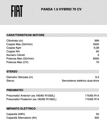

Questa è la brochure della Panda, ufficiale Fiat.
Potresti scrivergli e spiegargli che non sanno nulla di elettrico.wink
P.S. Anche a me suona strano

In risposta al messaggio di Subalpino del 13/06/2023 alle 20:58:58
Questa è la brochure della Panda, ufficiale Fiat. Potresti scrivergli e spiegargli che non sanno nulla di elettrico. P.S. Anche a me suona strano
Non è che suona strano,è scritto da qualche deficente.
ma non c'è da meravigliarsi ,sarà sempre così. Saluti
'Azzo!
Annamo bene! Ci sarà stato un estensore, un approvatore, un impaginatore e non so quanti altri avranno valutato tale brochure prima della stampa e pubblicazione.
Non ci sono più i tecnici di una volta!
Non ci trovo nulla di particolarmente errato se eroga 300A ed è in grado di farlo in modo continuo si può affermare che ha 300Ah
Casomai la furbata potrebbe essere che non li eroghi sempre, quindi ad un determinato regime di giri e ruotando per un'ora può erogare 300Ah ovvero 300 A continui per un'ora
Ricordo sempre che 1A è un Coloumb per un secondo e che la differenza tra A e Ah è praticamente nulla perchè se non fissi un'unità di tempo  non hai nessuna energia
Modificato da rubylove il 13/06/2023 alle 22:15:12
Subalpino
Subalpino
07/12/2010 2861
Inserito il 13/06/2023 alle: 22:46:02
In risposta al messaggio di rubylove del 13/06/2023 alle 22:13:27
Non ci trovo nulla di particolarmente errato se eroga 300A ed è in grado di farlo in modo continuo si può affermare che ha 300Ah Casomai la furbata potrebbe essere che non li eroghi sempre, quindi ad un determinato regime
di giri e ruotando per un'ora può erogare 300Ah ovvero 300 A continui per un'ora Ricordo sempre che 1A è un Coloumb per un secondo e che la differenza tra A e Ah è praticamente nulla perchè se non fissi un'unità di tempo  non hai nessuna energia
Concordo con te, in questo frangente il discorso è anche più complesso perchè l'alternatore in questione è una sorta di dinamotore, come quelli della NSU Prinz, per chi si ricorda. Quindi oltre ad erogare energia elettrica verso la batteria fa anche il processo inverso di trasmettere energia al motore, prelevandola da una piccola batteria al litio.

09/06/2015 5877
Inserito il 13/06/2023 alle: 23:46:20
In risposta al messaggio di Subalpino del 13/06/2023 alle 22:46:02
Si certo ho visto la potenza per una panda... sicuramente è anche motore, può anche darsi che si esprimano in quel modo anche per quel motivo, è vero che spesso nelle grandi aziende la burocrazia e l'elefantismo fanno brutti scherzi ma non credo che siano proprio del tutto ritardati
Mi ricordo della NSU Prinz, soprattutto di quella verde che aveva sempre dentro un omino che guidava con il cappello in testa... ma non mi ricordo di questo dinamotore, a che serviva?
