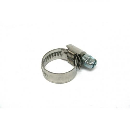

Ma sono consentite le fascette a stringere, anche se su lato bassa pressione?
Io ricordavo, forse sbagliando, che sono ammessi solo raccordi con niples a stringere.

il mio e piu vecchio del suo e i tubi in gomma son tutti crimpati e quelli in metallo o rame  su ogive e dadi...di fascette non ne esistono...magari si e spiegato male....

No ragazzi ..Non mi sembra di essermi spiegato male..per fascetta si intende una cosa sola..quella con la vite che si stringe con cacciavite ... secondo me non è a norma...aspettavo ancora qualche intervento per chiarire...
