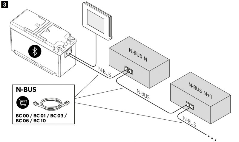

Buonasera, in questi giorni ho montato sul mio camper un impianto al litio NDS con due batteria da 150 Ampere  e dc, Sun control e pannello solare, e pannello touch.
L'impianto è completamente funzionante e  visibile tramite app NDS, mentre il pannello touch non funziona, sentita l'assistenza NDS mi comunica che deve essere effettuato un aggiornamento che al momento non è disponibile.
Qualcuno ha avuto il mio stesso problema?

La settimana scorsa mi hanno installato batteria NDS Tempra 150 , con il pannello touch DTB01, gia avevo un MTTP Suncontrol 360B.
Il pannello touch funziona correttamente, e vedo sia la batteria che il fotovoltaico.
Mi fa specie che un installatore consegni un camper con l impianto appena realizzzato che non funziona come dovrebbe.
Io sentirei chi ha fatto l impianto cosa ha da dire e se non andava neppure alla consegna perchè non te lo ha comunicato?  Se la cosa dell aggiornamento è vera e non solo una risposta di circostanza, l installatore doveva essere il primo a saperlo e dirtelo.
A meno che tu non abbia acquistato i componenti e installato da solo. Sarebbe importante saperlo per esprimere una opinione.
La mia impressione, casomai mi sbaglio, potrebbe essere il cavo bus tra batteria e pannello che è difettoso, casomai una crimpatura del connettore venuta male di fabbrica o non collegato nel modo giusto
Delle due batterie , una è impostata come Master e una come slave.  Ognuna ha due connettori per il cavo N-BUS, quindi direi che il pannello va collegato a uno dei connettori della batteria Master, l altro connettore va alla batteria slave, e da qui sull altro connettore libero della batteria slave è collegato il Suncontrol.  Anche se essendo un BUS, non dovrebbe cambiare cambiando l ordine dei collegamenti, ma non lo so.
Ma solo mie supposizioni, guardando il manuale, visto che ho una sola batteria e comunque è stato installato tutto da un professionista.
