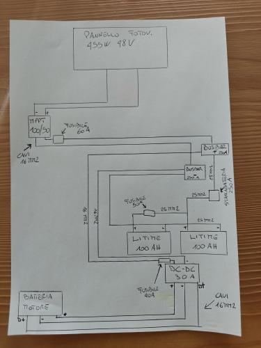

Buongiorno a tutti,
sono nuovo del forum ma vi leggo da parecchio tempo e trovo sempre interessante informarmi sui vari argomenti trattati.
Avrei bisogno di un consiglio perché sto per rifare l'impianto fotovoltaico del mio Arca America 407 del 2003 su base ducato 2800 JTD.
Attualmente il camper monta solo una batteria servizi agm da 100ah e pannello solare da 80w con regolatore pwm. Vorrei fare un bel upgrade e passare a litio con nuovo pannello solare, regolatore mppt e dc-dc.
Allego una foto del progetto, se qualcuno può darmi conferma o meno dell' esattezza del progetto, consigli o modifiche ne sarei contento.
Grazie a tutti.

Intanto devi intercettare il relè parallelatore e staccare il parallelo che si crea all’accensione (facci sapere che centralina hai)
Poi non metterei due batterie da 100 AH ma una sola da 200 o oltre
I cavi da 16 mm2 dall’MPPT sono molto sovradimensionate
io metterei un interruttore al D+ che può servire per fermare la carica alla batteria.
Metterei un bel T-CLAS da 250 A all’uscita della batteria
L’impianto è basico, per esempio non vedo il caricabatteria
Non vedo dov’è l’utenza

Aggiungerei un interruttore al D+ che attiva il DC-DC.
Con il FV da 455W, durante la bella stagione, non avrai sempre bisogno di usare il DC-DC.
Metterei un interruttore anche all'ingresso del MPPT per interrompere l'alimentazione del FV quando stacchi le BS.
Quando torni a casa e devi rimessare il mezzo, con quei due interruttori potrai staccare DC-DC e FV, in questo modo ti consentono di poter arrivare con le BS al 60/70%, valore ideale per rimessare la Litio.

Intanto devi intercettare il relè parallelatore e staccare il parallelo che si crea all’accensione (facci sapere che centralina hai)  Poi non metterei due batterie da 100 AH ma una sola da 200 o oltre I cavi da 16 mm2
dall’MPPT sono molto sovradimensionate  io metterei un interruttore al D+ che può servire per fermare la carica alla batteria.  Metterei un bel T-CLAS da 250 A all’uscita della batteria  L’impianto è basico, per esempio non vedo il caricabatteria  Non vedo dov’è l’utenza
Grazie mille Grinza per avermi risposto.
Si, sul disegno non l'ho messo ma il relè parallelatore avevo già intenzione di intercettarlo e staccarlo in centralina, che al momento non saprei che modello è perché ho il camper in rimessaggio.
Per quanto riguarda le batterie ne monterei 2 solo per il fatto che, abitando in montagna, opterei per quelle autoriscaldate per evitare problemi se la temperatura del camper in cabina dovesse scendere sotto lo 0.
Ottimo consiglio quello dell' interruttore sul d+.
I cavi da 16mm2 che scendono dall' mppt li pensavo dimensionati così per evitare cadute di tensione visto che saranno lunghi circa 4 metri.
Però se può bastare un 10mm2 meglio.

Aggiungerei un interruttore al D+ che attiva il DC-DC. Con il FV da 455W, durante la bella stagione, non avrai sempre bisogno di usare il DC-DC. Metterei un interruttore anche all'ingresso del MPPT per interrompere l'alimentazione
del FV quando stacchi le BS. Quando torni a casa e devi rimessare il mezzo, con quei due interruttori potrai staccare DC-DC e FV, in questo modo ti consentono di poter arrivare con le BS al 60/70%, valore ideale per rimessare la Litio.
Ciao banoyo,
grazie anche a te per i consigli.
L'interruttore all' ingresso dell' mppt non l'avevo calcolato per il semplice motivo che il rimessaggio ce l'ho al coperto.
Però potrebbe essere una buona idea per staccare i pannelli in caso di manutenzione.

Devi rivedere un bel po' di cose in quello schema, a mio avviso troppa inadeguatezza tra cavi, fusibili e forse lnel'intero impianto nel suo complesso.

Ti ringrazio per la tua osservazione.  Se hai qualche consiglio in merito è ben accetto.  Grazie
In uscita dalle batterie vedo 2 fusibili da 50A a protezioni di cavi da 25mmq, questi non permettono in caso di bisogno un sostanzioso prelievo anche se momentaneo.
In uscita dal busbar sono da prevedere adeguati fusibili cui dovranno proteggere i singoli cavi che partono o arrivano dalla/alla stessa.
Il fusibile da 60A in uscita dallo mppt e' inutile, come predetto va posto subito prima di collegare il positivo alla busbar, ne va bene anche uno da 40A.
Per com'è adesso nello sciagurato caso quel cavo dovesse staccarsi dal portafusibile andrebbe in giro a provocare danni, viceversa, se il fusibile posto vicino alla busbar ed il cavo si stacca o salterebbe il fusibile stesso oppure il regolatore di spegnerebbe, in entrambi i casi non avrai un giro un cavo pericolosamente non protetto.
Ciro.

Non capisco dove ho fatto tutti gli errori di progettazione.
Da pannello a mppt interruttore di stacco per manutenzione o rimessaggio o altro.
Da mppt a busbar cavi da 10mmq con fusibile su positivo da 60a
Parallelo secco tra batterie con cavi da 25mm2 e fusibile da 50
Cavo da batterie a staccabatteria/busbar da 25mm2
Cavi da dc-dc a busbar da 10mmq con fusibile da 40a
Cavi da batteria motore a dc-dc da 25mmq

Non capisco dove ho fatto tutti gli errori di progettazione.  Da pannello a mppt interruttore di stacco per manutenzione o rimessaggio o altro. Da mppt a busbar cavi da 10mmq con fusibile su positivo da 60a Parallelo secco
tra batterie con cavi da 25mm2 e fusibile da 50 Cavo da batterie a staccabatteria/busbar da 25mm2  Cavi da dc-dc a busbar da 10mmq con fusibile da 40a Cavi da batteria motore a dc-dc da 25mmq
Per quel regolatore la sezione corretta e di 16mmq.
Ciro.

In uscita dalle batterie vedo 2 fusibili da 50A a protezioni di cavi da 25mmq, questi non permettono in caso di bisogno un sostanzioso prelievo anche se momentaneo. In uscita dal busbar sono da prevedere adeguati fusibili
cui dovranno proteggere i singoli cavi che partono o arrivano dalla/alla stessa. Il fusibile da 60A in uscita dallo mppt e' inutile, come predetto va posto subito prima di collegare il positivo alla busbar, ne va bene anche uno da 40A. Per com'è adesso nello sciagurato caso quel cavo dovesse staccarsi dal portafusibile andrebbe in giro a provocare danni, viceversa, se il fusibile posto vicino alla busbar ed il cavo si stacca o salterebbe il fusibile stesso oppure il regolatore di spegnerebbe, in entrambi i casi non avrai un giro un cavo pericolosamente non protetto. Ciro.
Il fusibile da 50a è solo uno ed è di protezione per il parallelo tra le due batterie. Dici di aumentarlo?
In uscita dalle busbar prevederò sicuramente fusibili di protezione per ogni utenza, quello di protezione da dc-dc a busbar, visti i suoi 30A, con alternatore da 90A, è dimensionato giusto da 40A e vicino a dc-dc o busbar?
Vedo ora che mi confermi sezione 16mmq per i cavi del regolatore, come poi anche da specifiche victron.
Grazie delle informazioni.

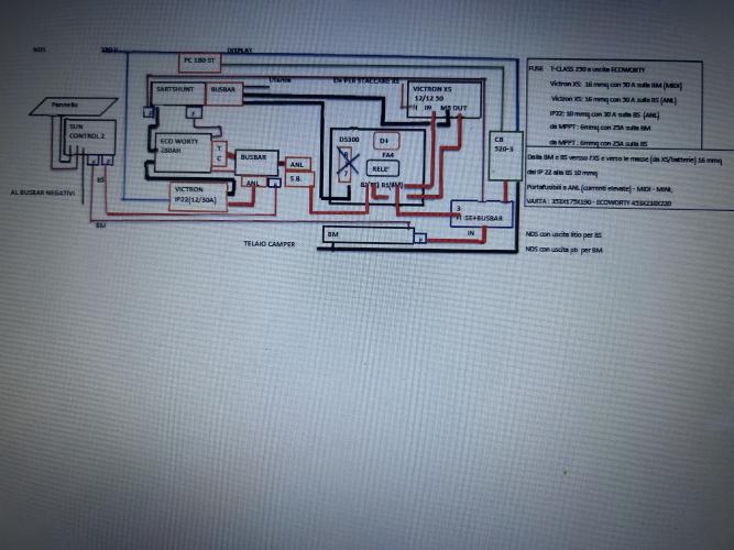

Grazie Grinza,
è decisamente fatto meglio e più dettagliato.
Grazie per averlo condiviso, è sempre bello scambiarsi informazioni utili anche ad altri.

Grazie Grinza,  è decisamente fatto meglio e più dettagliato. Grazie per averlo condiviso, è sempre bello scambiarsi informazioni utili anche ad altri.
L’ho tolto perché c’era una imprecisione appena correggo lo rimetto controllate anche voi

In risposta al messaggio di Grinza del 31/08/2026 alle 20:37:20
Uno di questi giorni vengo a casa tua e ti obbligo a imparare a usare mspaint.
Non si vede nulla, non si legge nulla...

Uno di questi giorni vengo a casa tua e ti obbligo a imparare a usare mspaint. Non si vede nulla, non si legge nulla...
Sei il benvenuto, però quel pseudo schema é la rappresentazione grafica di tutti (o quasi) i discorsi fatti sul forum, MSPAINT e power point lo usavo ma gli anni passano…
Io amavo autocad
