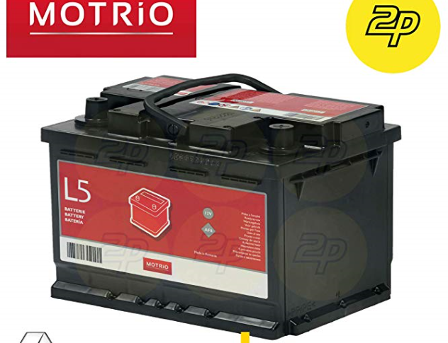

Oggi ho preso il nuovo caricabatteria CBE e devo impostarlo per il tipo di batteria.
Con non poca fatica ho capito marca e modello della batteria (Motrio L5 90Ah/750A en) che immagino essere una "tradizionale" da avviamento.
Sembra essere senza manutenzione, ma come capisco se è Pb liquido, Pb gel o AGM?

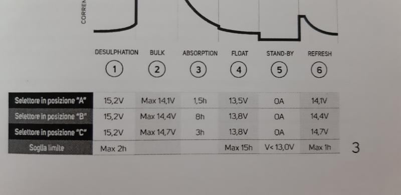

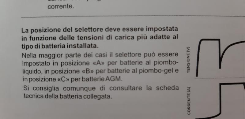

E queste sono le indicazioni riportate nel libretto istruzioni del CB.
Di default lui è settato su A, ma nel mio caso potrebbe essere anche un'altra impostazione… o sbaglio?

Oggi ho preso il nuovo caricabatteria CBE e devo impostarlo per il tipo di batteria. Con non poca fatica ho capito marca e modello della batteria (Motrio L5 90Ah/750A en) che immagino essere una tradizionale da avviamento.
Sembra essere senza manutenzione, ma come capisco se è Pb liquido, Pb gel o AGM? Questa è la batteria servizi: E queste sono le indicazioni riportate nel libretto istruzioni del CB. Di default lui è settato su A, ma nel mio caso potrebbe essere anche un'altra impostazione… o sbaglio? Grazie
Lascialo tranquillamente su A
