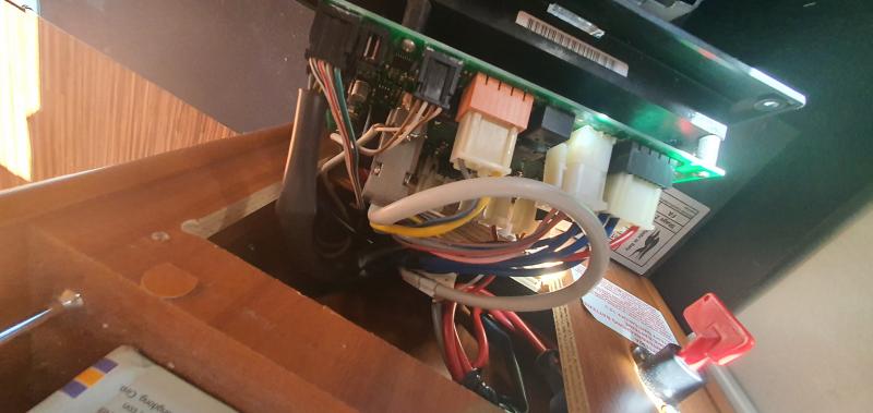

20220824_094644.jpgnon riesco a trovare queato cavo con il fusibile

Inserito il 24/08/2022 alle: 10:00:28
In risposta al messaggio di Fabioprince del 24/08/2022 alle 09:48:41
si li dentro dovrebbe esserci un filo sottile viola con portafusibile...almeno nel mio del 2007 era così

Inserito il 24/08/2022 alle: 10:01:14
Ho cercato ma non riesco a trovare alcun fusibile collegato ad un filo

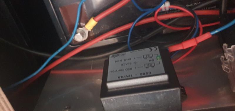

Ho visto ora che il caricabatterie non ha il LED acceso.. può dipendere da quello ?

In risposta al messaggio di Fabioprince del 24/08/2022 alle 18:44:50
Quello in foto non è il caricabatterie

Inserito il 24/08/2022 alle: 21:02:00
Hai ragione mi sono accorto di aver sbagliato subito dopo...come non detto. Non sono espertissimo di camper sto cercando di risolvere questa cosa guardano un po qui e un po la...
