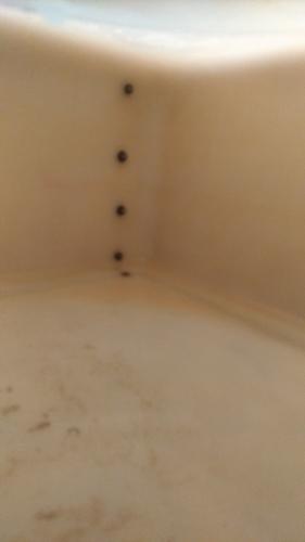

Buongiorno!

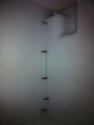

L'indicatore del livello acqua non ha mai funzionato.
Metto delle foto, ma porca miseria il telefono oggi ha deciso che non mette più a fuoco.

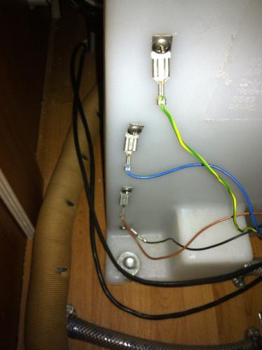

Nel pannello di controllo oltre alla pompa, c'è un altro Switch che rileverebbe il livello di Tank1 e Tank2.
Dentro a uno dei 2 serbatoi ho dei sensori che non conosco (conosco quelli a galleggiante), sono 4 punti a cui sono collegati 4 fili... Non c'è niente che si muove di "analogico".
Ma come funziona sta cosa? angry
Forse è fatto per  segnalare 4 livelli (1/4, 1/2, 3/4, 4/4) omettendo intermedi?
Sul pannellino di controllo inoltre c'è scritto CALIBRA BORD CONTROL 505. Roba vecchia immagino.
Cambierei tutto senza problemi dentro la cisterna, ma mi piacerebbe mantenere il pannello di controllo per non avere troppi gingilli inattivi e lasciati al loro posto solo per fare da tappabuchi.
C'è un test che posso fare per capire cosa c'è di rotto?

La cosa più probabile è che quelle viti che vedi all'interno del serbatoio, siano sporche o ossidate, e non conducono corrente per cui il serbatoio sembra sempre vuoto. Se fai una ricerca su COL, ci sono molti suggerimenti su come pulirli.
Sicuramente se sono fatte così, non segnalano gli intermedi. Io, come altri, ho un display con la percentuale, ma che può riportare solo 0%, 33%, 66% e 100% (ho tre sensori).

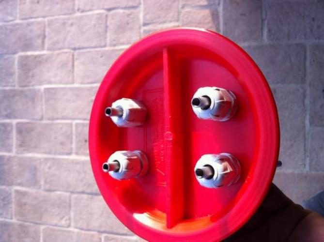

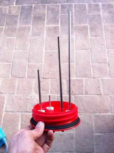

Risolvi definitivamente il problema così:

Lavoro stupendo.
Quando sviti il tappo vengono via anche le aste inox che quindi non intralciano le operazioni di pulizia del serbatoio.

Il mio intento fu proprio quello oltre ad avere facilità per pulire le aste...
Il lavoro più difficile fu ripassare con una punta da 4.2 e filettare dentro ai tubetti per i capicorda, il tutto a mano libera.

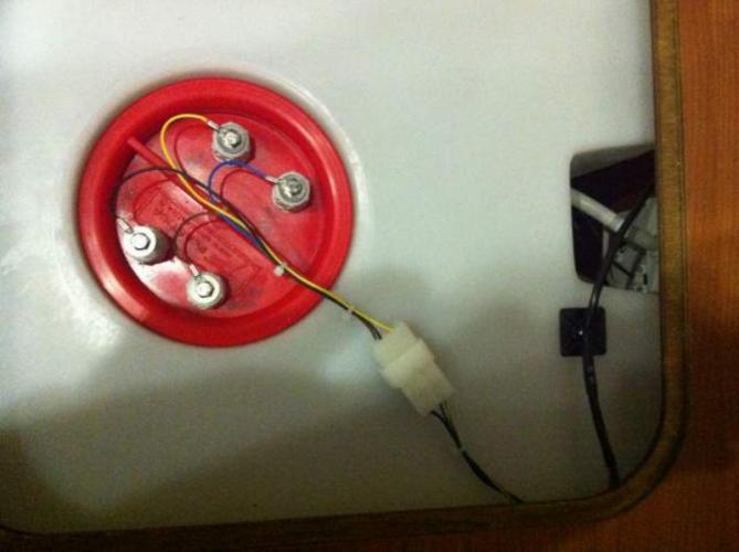

Grazie, puoi farlo anche tu.
Io mi trovavo nelle stesse tue condizioni...
Le viti avvitate direttamente sul serbatoio accumulavano troppa sporcizia e calcare vista la loro forma,
Ho scollegato i fili ed ho forato il tappo di ispezione mettendo le aste composte da tubicini inox316L filettati M5 al loro interno dove poi ho avvitato i capicorda.
Per tenere i tubicini ho usato 4 pressacavi pg 6 (mi sembra).
ora tutto funziona da anni senza problemi.

Gran bel lavoro complimenti , le aste inox all'interno le hai filettate tu M5 oppure erano già filettate , lo chiedo perchè vorrei copiartelo per il serbatoio di un amico locale

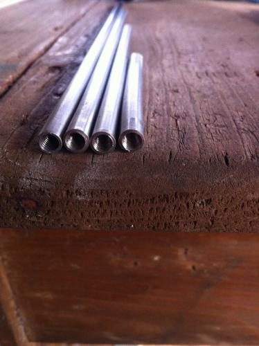

Ciao Mario,
si tratta di tubi inox da 1/4" o 6mm di diametro, non ricordo di preciso ora, come non ricordo lo spessore (0.88 o 1.65mm)
Li ho ripassati con una punta da 4.2mm e filettati M5.
poi ho fatto tappare a TIG le estremità per evitare l'accumulo di morchia all'interno dei tubicini.

Ok perfetto , questa sera ravanando in magazzino negli avanzi di tubi guarda caso ho recuperato 2 barrette di tubo inox 304 da 1 mt diametro 8 mm spessore 2 mm , domani ne taglio 4 pezzi a caso poi da una estremità li preparo filettati M5 , appena so le misure del serbatoio e con il tappone disponibile li taglio a misura giusta ma io dall'altro lato non li saldo e preferisco filettare poi tappare con un bulloncino inox , in magazzino ho un trapano a colonna con morsa che mi facilita il passaggio preciso della punta da 4.2 mm all'interno dei 4 pezzi poi filetto con maschio per inox , mi hai dato un grande spunto - grazie -
