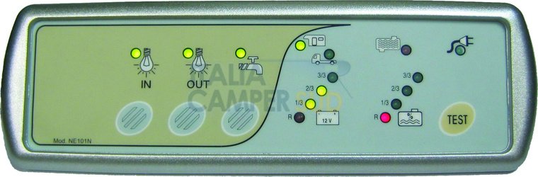

Hai ragione, sono stato troppo criptico. Provo a spiegarmi meglio: nel pannello controllo delle utenze (figura sotto, è una foto persa da internet per mostrare come è fatto il mio pannello) premendo il solo tasto TEST posso visualizzare il livello della batteria (BM o BS). Quando il led della BM è illuminato, io visualizzo in realtà il livello di carica della BS, mentre quando il led della BS è illuminato, visualizzo il livello di carica della BM. Il problema sta nei due led, perché l'indicatore del livello di carica funziona perfettamente. E' da un pò che mi porto dietro questo difetto, ma vorrei cercare di risolverlo. Ieri facendo delle prove per vedere se avevo compromesso la centralina dei servizi (fortunatamente no, era la BS che era morta e irrecuperabile), ho scollegato la BS e attaccato la BM. Le utenze hanno ripreso a funzionare perfettamente, il livello di carica era era giusto ma se selezionato con led accesso su BM (se acceso su BS dava riserva). Attaccata la 220 volt, caricabatterie carica e centralina ok (a 220 attaccata, la BM collegata al posto della BS dava più di 14 volt di tensione). Riassumo: è come se i due led fossero invertiti.
Spero di essere stato più chiaro ora.

Solo tu puoi vedere se invertendo la posizione dei fili sul connettore risolvi.
bisogna avere un po di dimestichezza ed essere sicuri fi quello che si fa perchè se si sbaglia si possono fare danni.
Il fatto è che si può risolvere in 2 modi:
1 invertendo il segnale di batterie.
2 invertendo i LED.
Guarda tu quello più fattibile.

Ciao Stefino, grazie infinite per i preziosi consigli. A tale proposito, per il (2) la vedo difficile perché i led sono saldati su circuito stampato. Per quanto invece consigli al punto (1), puoi essere più preciso? Ieri ho smontato la centralina posizionata sotto al sedile passeggero e qualcosina sono riuscito a capire dai cablaggi (leggendo anche il manuale della centralina ed il circuito).
Per invertire il segnale delle batterie dove dovrei agire?
Grazie inifinite

Ti ha risposto Emilio99 e più o meno è quello che devi fare sulla centralina dove ti segnala la batteria con il LED errato (immagino sia molto più difficile scambiare il led) con il puntale negativo a massa e con il puntale positivo devi individuare i 2  conduttori che portano il riferimento della tensione delle 2 batterie e dovresti scambiarli.

Dovresti avere lo schema elettrico della centralina e forse da lì capisci dove fare l’inversione.
Altre centraline (Schaudt) misurano la BS con un cavo dedicato e la BM da una presa interna, poi sullo schema è rappresentata la piedinatura sel collegamento display, per cui capisci “quale filo per cosa”.
Vero sono Tedeschi e non è detto che anche la tua abbia lo schema così approfondito.
Al limite manda una mail alla Nordelettronica
Saluti Massimo

La NE185 la conosco abbastanza, il pannello NE101 è la prima volta che lo vedo.
In tutti i casi il collegamento tra NE185 ed il pannello e' realizzato con 4 fili in RS485, per cui li c'è poco da invertire.
Non ci sono fili dedicati alla misura delle tensioni sulle batterie, BS e BM sono attestate (di solito tramite fusibili da 50A) sulla NE185 con capocorda ad anello o forchetta in alcune versioni e connettore Faston multipolare su altre.
Detto questo non vedo molte possibilità:
1) sono invertiti i capocorda dei BS e BM, ma a questo punto la prima cosa che viene in mente senza ragionarci su è che in sosta la cellula rimarrebbe alimentata dalla BM,
2) Il firmware del pannello è "ciucco", oppure un setup dello stesso sbagliato ammesso che esista un setup.
Non mi viene in mente altro.

Ciao, io ho un Kreos 3005, il modello della centralina è diverso, sicuramente precedente al tuo ma sempre prodotto dalla Nordelettronica, i segnali per il rilevamento dello stato batterie partono dalla centralina installata sotto al sedile guida, per la BM il cavo è da 0,5 mm colore viola/nero, per la BS stessa sezione colore rosa/nero, se il tuo mezzo fosse Laika potrebbe avere lo stesso schema e magari aver utilizzato cavi con gli stessi colori, fare una verifica con il tester è abbastanza semplice. Un saluto Enzo
