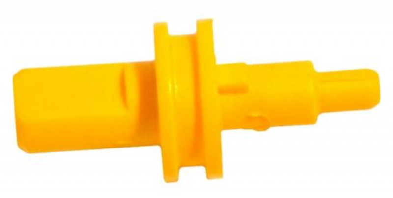

Alla fine ho smontato tutto e ho trovato il problema: si era rotto  il codolo terminale piccolo dell’alberino interno che trasmette la rotazione del trimmer  da 10K.ohm dove s’innesta la maniglia  esterna di regolazione.
Ho dissaldato il componente ed estratto la parte rotta dentro per poi risaldarlo e inserire il nuovo ricambio da 10 € . Rimontato tutto e ora i led indicativi del livello d’ intensità funzionano nuovamente tutti e 4.
