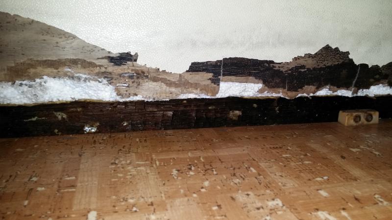

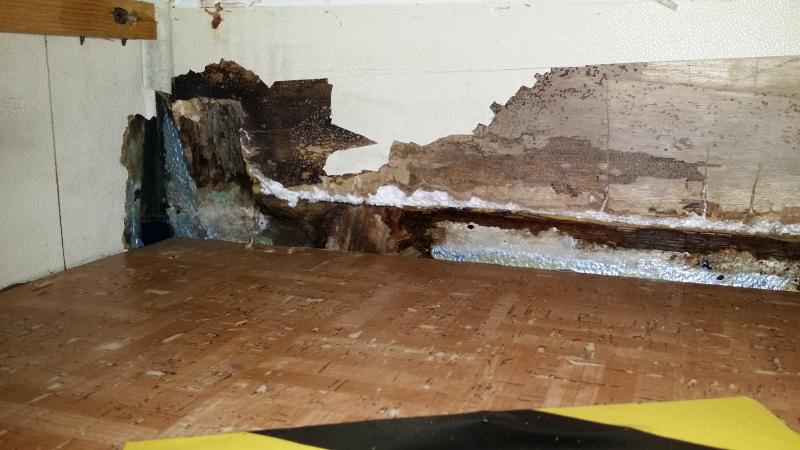

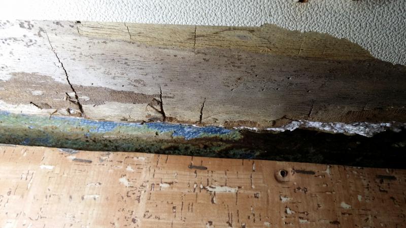

Dopo aver rimosso il piatto doccia per riparare le crepe e consolidarlo dal di sotto, mi trovo un'infiltrazione tra l'angolo inferiore della parete posteriore ed il pavimento, per lunga tutta la larghezza del camper.
Secondo me si è marcito il listello inferiore (più o meno altezza 6 cm) del telaio che forma la parete (allego delle foto). Ho rimosso tutto il legno marcio fino a vedere l'alluminio puro formandosi così un "canale".
Avevo avuto l'idea di sostituire il listello marcio con uno nuovo e poi incollarlo con colla poliuretanica, ma visto la difficoltà della posa e soprattutto che un lato è molto frastagliato per cui la colla non aderirebbe, devo cambiare idea, mi rivolgo a Voi più esperti di me, che consiglio mi date per riempire il "canale"? e per non mettere il listello di legno?

....ti avevo già postato il lavoro che ho fatto sul mio,devi fare la stessa cosa, non è nulla di che, non ci sono canali da riempire,va ricostruito il legno così come era.
Per ora sei intervenuto dall'interno, ma per completare il lavoro devi rimuovere la bandella esterna e lavorare da sotto infilando i listelli perfettamente a misura e risigillare con cura, l'importante è che hai capito da dove ha avuto origine l'infiltrazione d'acqua e l'hai risolta.

Potevi continuare il post che avevi aperto, ma il pavimento come sta? hai sollevato il linoleum per vedere se sotto non è infiltrato? poi prima di pensare a ricostruire devi togliere tutto il rivestimento fino a trovare la parte sana, ciaoo.

Ciao Carlo 99...hai risolto?    ci mostri qualche altra foto?
Ma soprattutto hai capito da dove sono nate le infiltrazioni?....Possibile dalle viti con cui sono fissate le bandelle/paraurti di plastica alla parete posteriore ?

Posso chiedere di che mezzo si tratta? Mi porta brutti ricordi personali questa foto e sembra la stessa infiltrazione o molto rassomigliante. A me anche tutto il pavimento zona tavolo pranzo fino a quasi meta' camper era infiltrato. E tutti i traversini laterali. Elnagh sleek o doral fine anni 90 primi 2000 gatta-ci-cova crying
