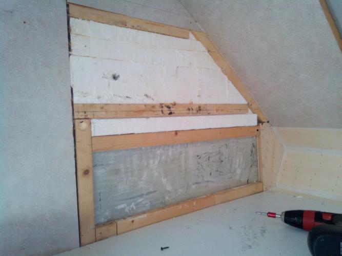

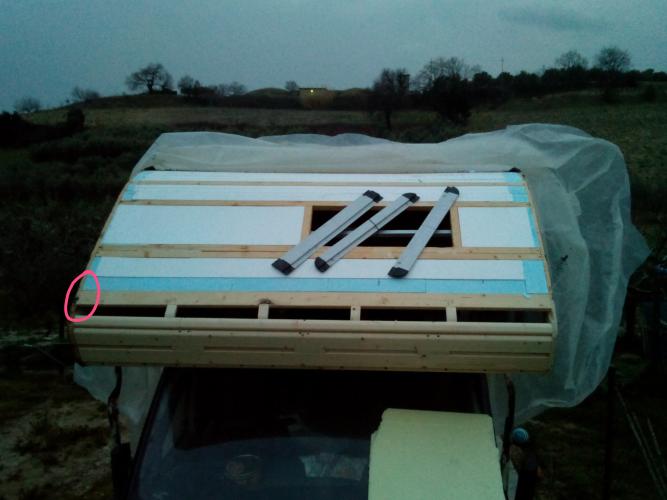

Oltre a quello che ti hanno gia giustamente suggerito, mi permetto di consigkiarti con calma di rosigillare tutto su un camper cosi vecchio... E di usare, al posto dei sigillanti poliuretanici anti uv, un sigillante con tecnologia MS POLIMERO IBRIDA... Sono migliori..
Io ho preso un camper poco piu giovane del tuo e ho rifatto subito tutto, cordoli, oblo, finestre, con questo prodotto che é fantastico secodo me (a distanza di 9 mesi le sigillature sono come nuove, col poliuretanico mi si erano gia rovinate)

Salve, riparare il tetto o la mansarda da un'infiltrazione é più complessa di una riparazione analoga su di una parete laterale, perché in una parete laterale se il danno non interessa il perimetro della struttura portante, si può anche intervenire da dentro senza togliere nel tuo caso l'alluminio esterno...
ma nel caso di una mansarda o il tetto, dove i travetti sono fissatti al 50% del suo appoggio sul perimetro esterno che a sua volta sono appoggiati e fissati sulle pareti...
devi per forza smontare il rivestimento esterno per poter fissare i nuovi travetti a regola d'arte...poi ognuno di noi può lavorare e gestire il suo lavoro come vuole...

Per riparare un infiltrazione devo smontare anche il rivestimento esterno ?cavoli questo potrebbe superare le mie capacità ..pensavo si dovesse agire dall'interno togliere il legno che c'è e rimetterlo nuovo magari di un materiale migliore...non pensavo dovessi smontare tutto
...se riesci a trovare un riparo per effettuare i lavori come ti ha suggerito mario...e se togli il rivestimento esterno...fai molto prima fidati wink...
perché il rivestimento del tetto normalmente non é iincollato né sui listelli/travetti di legno... e nemmeno sullla coibentazione di polistirolo...quindi quando togli le cornici angolari di accoppiamento parete laterale tetto, si toglie subito...

Per interventi tipo tetto è essenziale avere un posto coperto poi ci si deve dotare pure di trabattello per lavorare in quota. Comunque sarebbe sempre opportuno fare anche una valutazione economica in base all'estensione del danno, qui noi stiamo discutendo ma al momento non ci sono foto per fare una previsione su come procedere ne sulle sue reali difficoltà..

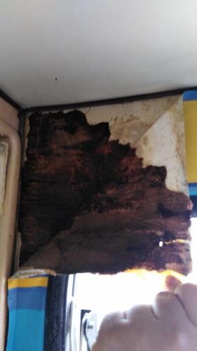

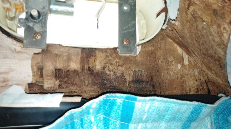

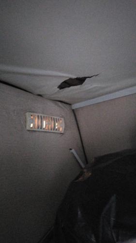

In risposta al messaggio di Trottolalollo del 04/04/2019 alle 16:06:59
Molti anni fa per lavoro i nostri giocattoloni li riparavo...ma sinceramente non ho mai visto una cosa del genere o quasi!
Comunque da una prima impressione tramite le foto, penso che siano compromesse anche i travetti perimetrali...quindi per una riparazione come si deve, devi andare  da un professionista serio...perché non penso che tu possa essere in grado di fare tale riparazione...
Ma devi calcolare che sicuramente la riparazione costerà senz'altro più del valore del camper...
Scusa la franchezza...ma come diamine hai fatto a non vedere una cosa del genere?

Molti anni fa per lavoro i nostri giocattoloni li riparavo...ma sinceramente non ho mai visto una cosa del genere o quasi! Comunque da una prima impressione tramite le foto, penso che siano compromesse anche i travetti perimetrali...quindi
per una riparazione come si deve, devi andare  da un professionista serio...perché non penso che tu possa essere in grado di fare tale riparazione... Ma devi calcolare che sicuramente la riparazione costerà senz'altro più del valore del camper... Scusa la franchezza...ma come diamine hai fatto a non vedere una cosa del genere? Danilo.
Lasciamo perdere quando l'ho preso io non era così ovviamente la carta da parati era stata rimessa però dopo scoprendo ho trovato quello che ho trovato ...per travetti perimetrali cosa intendi ?
Inserito il 04/04/2019 alle: 16:55:05
In risposta al messaggio di Trottolalollo del 04/04/2019 alle 16:39:12
ok che hanno rimesso la carta per mascherare, ma al tatto lo dovevi sentire che era molle.
il danno mi sembra cospicuo e portarlo da un riparatore, forse non ne vale la pena. li va smembrato completamente e cambiare tutti i travetti ( praticamente il telaio  di legbo tra l'alluminio e il rivestimento interno che lo tiene in piedi)
