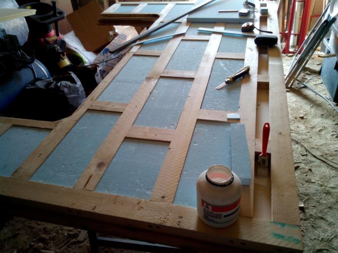

Inserito il 04/04/2019 alle: 22:32:37
In risposta al messaggio di Hunter85 del 04/04/2019 alle 21:52:02

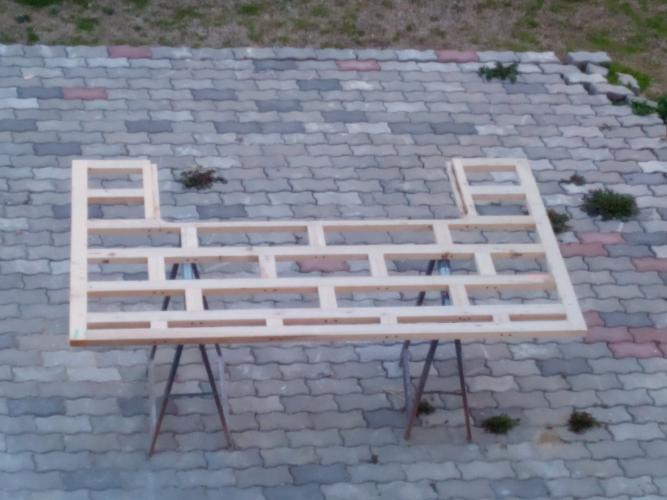

Questo l hai fatto tu?? Se si complimenti davvero... Spettacolare .. Sembra un lavoro e materiali nettamente migliori di quelli di fabbrica
...e per il lavoro giudica tu wink
Un saluto. Danilo.

Inserito il 04/04/2019 alle: 22:38:23
...invece questo è la base perimetrale di una parete...
Prima...
e dopo...
