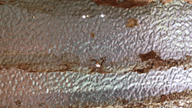

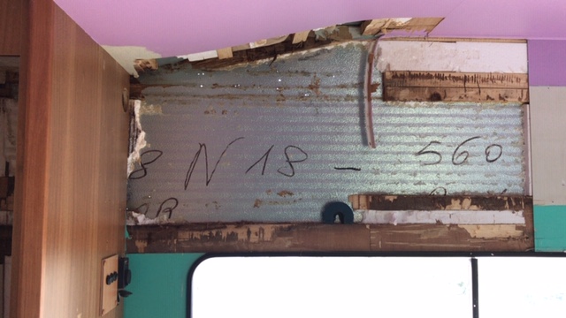

ciao a tutti.
sono Matteo, e ho un problema su di un brig 679.
avrei bisogno di consigli sul ripristino di pareti infiltrate.
per il ripristino delle perforazioni da corrente galvanica, il classico cancro dell'alluminio, come è meglio procedere?
c'è chi mi ha consigliato di tamponare con stucco bicomponente alluminio, e poi incollare dall'interno una toppa di lamierino di alluminio da 1mm, con gelflex sealant 333, e poi procedere con travetti e polistirolo.
il mio dubbio è che lo stucco, con le dilatazioni termiche e le vibrazioni, piano piano si fessuri ed entrando acqua tra le due lastre di alluminio si riproponga il problema.
altri mi dicono che la colla poliuretanica, incollando travetti e polistirolo, da sola basta a tappare i buchi, e basti verniciare dall'esterno.
ancora mi hanno consigliato di tappare i buchi con sikaflex 521 e poi procedere ad incollare travetti e polistirolo.
vi posto le foto del danno, per cortesia aiutatemi con qualche consiglio, grazie!

Ciao, io sul vecchio camper applicai stucco VTR bicomponente e sigillatura interna col  Sika, poi ricostruito il tutto con il polistirolo e travetti nuovi.
yes   idem
