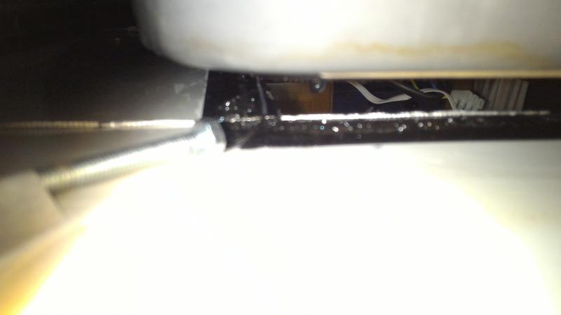

Ho intanto trovato un bullone svitato... Moooolto maaaaleeee!!

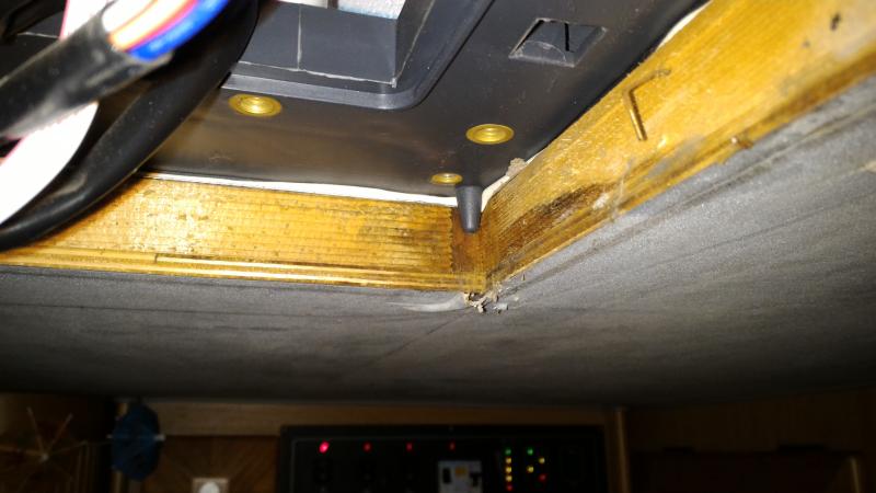

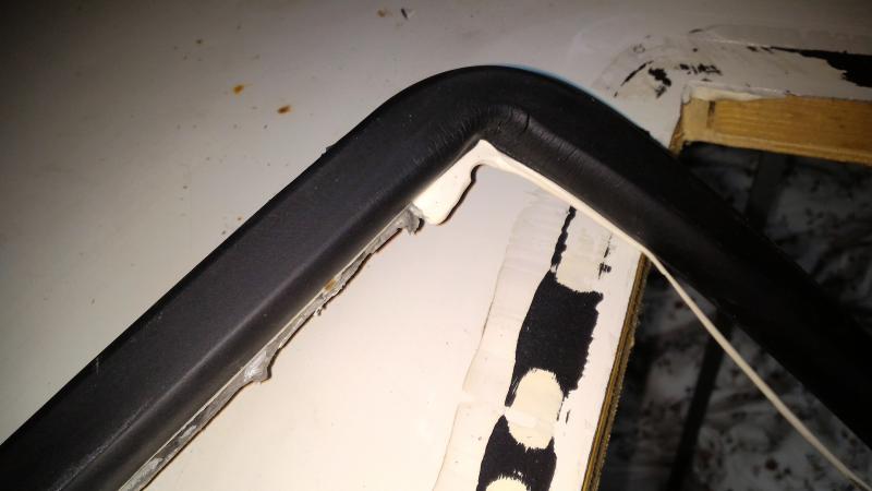

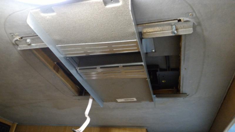

Ho smontato tutto, ho scollato la guarnizione in neoprene esistente, ho raschiato in sigillante vecchio dal tetto e pulito la guarnizione. Risigillato il tutto e solo qualche ora dopo ho stretto i dadi di tenuta.
ho rimontato la parte interna e provato. Tutto bene per ora. Manca il collaudo pioggia ma penso che non ci saranno problemi, ho usato quasi 2 cartucce di sigillante.
Seguono alcune foto che ho fatto durante il lavoro.

In oltre ho inserito anche il fatidico cordino lungo tutto il perimetro interno al di sotto della guarnizione tale da "segare" in futuro il sigillante qualora dovessi smontare il condizionatore dal tetto. Basta tirarlo via dall'esterno da sopra il tetto. Ho prestato attenzione ad impregnarlo bene di sigillante per evitare qualsivoglia capillarità d'acqua.
mi scuso delle poche foto e della scarsa qualità ma eseguendo il lavoro da solo e di sera non ho potuto curare il "report"
