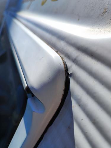

Sono stato questo weeekend in montagna e ho avuto una brutta sorpresa, pioggia intensa e mi sono ritrovato acqua che entrava dal telaio bianco della finestra della mansarda del mio Laika ecovip 3l. È rimasto al coperto, e prima non mi era mai capitato.
Guardando, vedo che la sigillatura della finestra sicuramente è da sostituire perché abbastanza vecchia ma ho notato un micro forellino che allego in foto. Secondo voi può dipendere da quello anche se molto piccolo ?

Se è l'alluminio e non solo vernice che si stacca è probabile che entri da lì.
In ogni caso serve smontare il telaio esterno ed interno della finestra per risigillare bene...se non lo hai mai fatto ti conviene controllare anche le altre finestre.
Non parlo di sola sigillatura esterna, ma di smontare la finestra, mettere terostat, rimontare e sigillante con sika.

In effetti non sembra superficiale ma proprio bucato vicino al sigillante.
Io però, considerata anche la posizione non me la sento di smontare tutto, e il mio riparatore prossima settimana è in ferie e io dopo quella di ferragosto vado via una settimana. Se provvisoriamente sigillo tutto l'esterno con sika potrei scongiurare infiltrazioni immediate ?

Più che in foro, a me sembra l'inizio di una crepa
Pulisci e sigilla per tamponare momentaneamente
Ma se è una crepa, solitamente non si ferma

Più che in foro, a me sembra l'inizio di una crepa Pulisci e sigilla per tamponare momentaneamente Ma se è una crepa, solitamente non si ferma
E nel caso della crepa cosa dovrei fare ?
Inserito il 03/08/2025 alle: 13:40:19
In risposta al messaggio di loconati del 03/08/2025 alle 13:36:31
Piccolo foro per fermare la crepa, e stucco
Esatto, se guardi bene c'è un piccolo tratto verticale segnato, vicino al foro. Torsione? Da cosa in quel punto?

Esatto, se guardi bene c'è un piccolo tratto verticale segnato, vicino al foro. Torsione? Da cosa in quel punto? Saluti.
Me lo chiedo anche io come sia possibile in quel punto, in ogni caso adesso tamponi con sigillante sperando di non infiltrare tutto e a settembre lo porto in officina
Sgrassa con alcool e sigilla con un po' di sika... le vacanze le fai.
Solo che è da capire cosa è successo...non vorrei che il telaio in legno è marcio e non tiene più...non voglio essere pessimista ma potrebbe esserci una infiltrazione che ha reso debole la zona.

Sgrassa con alcool e sigilla con un po' di sika... le vacanze le fai. Solo che è da capire cosa è successo...non vorrei che il telaio in legno è marcio e non tiene più...non voglio essere pessimista ma potrebbe esserci una infiltrazione che ha reso debole la zona.
In realtà il telaio in legno della finestra sembra intatto, un sasso avrebbe potuto fare questo tipo di danno ?

per tamponare l'infiltrazione in emergenza, giusto per tirare avanti un mese o poco più userei silicone, più facile da asportare successivamente e ripulire la finestra; con il Sikaflex diventa complicato; oppure sticco morbido a strisce che usano gli idraulici per montare piani cottura e lavelli sui top in cucina, tipo
questo
 , ma lo vendono un pò tutti

La mansarda degli Ecovip è in vetroresina.

E in questo caso cosa si dovrebbe fare ? Il telaio esterno della finestra sembra in ottime condizioni, non capisco però quel buchetto con relativo crepo

Niente, la stessa cosa come se fosse in alluminio, buco per fermare la crepa e stuccare

Che tipo di stucco serve ? Vetroresina ?

Si va bene
Ma la cosa importante è capire perché si sia formata e che non prosegua

Si va bene Ma la cosa importante è capire perché si sia formata e che non prosegua
Per questo proverò a portarlo in officina  e vedremo cosa mi diranno
