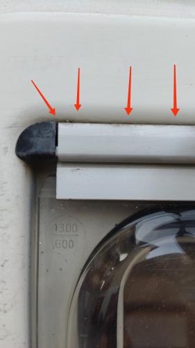

Buonasera, mi entra dell'acqua dal bordino in alluminio superiore della finestra seitz. Quello evidenziato.
Non dovrebbe esserci guarnizione li...alle estremità e un attimo più spessa la fessura, posso fare una striscia di silicone?
​​​​​​Grazie mille

Buonasera, mi entra dell'acqua dal bordino in alluminio superiore della finestra seitz. Quello evidenziato. Non dovrebbe esserci guarnizione li...alle estremità e un attimo più spessa la fessura, posso fare una striscia di silicone? ​​​​​​Grazie mille
Se metti il silicone, come fai ad aprirla poi?
Da lì può tranquillamente passare acqua, ma non deve entrare in cellula, al massimo dovrai cambiare la guarnizione tra cornice e plexiglass
Sempre che entri da li

Si aprirebbe perché la cerniera lavora sulla parte sotto quella risulta solamente una copertura. Le guarnizioni le ho cambiate, immagino sia solamente da lì perché applicando una striscia di nastro americano dopo un gran temporale è perfettamente asciutto all'Interno...chissà che giro fa l'acqua
Se sei convinto che sigillando si apre comunque, sigilla
Io sono convinto che il problema è la guarnizione, e se non messa bene, negli angoli non fa bene tenuta
Ha ragione Impiegatodelvolante, li l acqua puo benissimo passare perchè è comunque all esterno della guarnizione e se questa tiene l acqua non entra.
Però, in quel tipo di finestra, piu spesso l acqua entra tra la cornice e la parete, le ho avute in un PILOTE e dopo qualche anno entrava da tutte e dovute smontare e rimettere sigillante nuovo.
Ma l acqua dove la vedi, scorre sul vetro dalla parte interna? Se si è la guarnizione, altrimenti se gocciola dall telaio dove c'è il rullo, vuol dire che l acqua si infiltra tra parete e cornice. Prova a mettere una striscia di nastro tra parete e cornice, anche solo nella parte superiore, e poi vedi, per capire.
