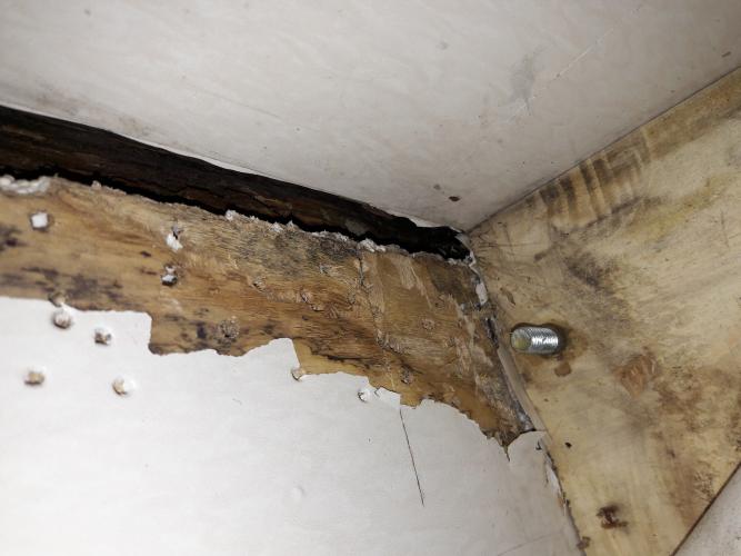

Ragazzi vi posto alcune foto....
in due ore ho tolto tutto serbatoio ecc.... ora vi posso dire che nell'angolo appena entravo con il cacciavite si polverizzava tutto dal marcio che era...
Ora il prossimo lavoro sara con il Drimmel tagliare tutto sul segno della matita  tranne dove si trova il legno ,li tolgo solo il pannello....
asciugo bene tutto e poi rimetto un pezzo di legno con delle staffe e rimetto il polistirolo,poi rimetto un pannellino da 3mm anche di un altro colore,tanto non si vede e il gioco e' fatto....
Sara' un bel casino rimettere tutto dopo .
Mi piacerebbe avere consigli sul lavoro che devo affrontare se va bene o meno.

devi seguire i travetti finche li trovi sani,
li sostituisci ancorandoti con qualche staffetta e usando colla puliuretanica.
anche per incollare il panello da 3 mm
ciao e buon lavoro.

Ma non penso basti sostituire solo il compensato io vedo anche i travetti marci.
Devi scoprire fino trovare il legno sano. (travetti).
Ma l'infiltrazione da dove viene?
Prendi la canna dell'acqua ed innaffia fuori 10 minuti e vedi se i travetti continuano ad inzupparsi.
La colla la trovi al brico è quella dove sul contenitore è stampato D4 (è una specifica che indica proprieta della colla) costa parecchio ma quella devi usare.
Quando incolli la parte va morsettata o in questo caso spinta con dei puntelli.
Buon lavoro

Era un fiorellino all'esterno dovuto ad un sasso e che non ho visto....poi quando ho tolto i cuscini ho visto il problema....ora siliconato tutto poi all'interno sigillo bene con nastri vari e faccio il controllo

sei sicuro che sia un foro dovuto ad un sasso e non un forellino passante, dall'interno, sintomo di un'aggressione della lastra esterna di alluminio, il cosiddetto "cancro dell'alluminio"?

Il forellino doveva essere bello grande per una tale infiltrazione oppure essere li da molto tempo.

Il foro era piccolo ...secondo me era li da diverso tempo perché i cuscini della dinette non le ho mai tolti...grazie

All'interno non c'era fori ma solo il pannello molle....secondo me era li già da 4 5 anni e il proprietario di prima non si è accorto
Mi spieghi bene come funziona il cancro dell'alluminio?grazie
