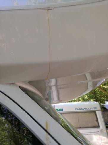

Ciao a tutti ho un Granduca Gt del 2008 e ho notato che esce acqua dal profilo che divide la parte alta della mansarda in alluminio da quella bassa in vetro resina o plastica. Qualcuno sa dirmi se gli è successo una cosa simile e come l'ha risolta? Grazie ciao a tutti

in questi casi prima si interviene meglio è... sia che ti rivolgi a un professionista che se fai da te se hai buona manualità, il lavoro da fare consiste nell'individuare per quanto possibile il punto di ingresso dell'acqua per poterlo poi sigillare ma prima di chiuderlo individuare l'eventuale vastità dell'infiltrazione aprendo un piccolo varco dall'interno in prossimità e verificare man mano fin dove si è protratta... io su un altro camper ho dovuto rifare il portellone per intero... il lavoro consiste nel grattare via tutto il marciume e una volta pulito per bene rincollare il materiale coibentante e infine ripristinare la parete possibilmente con lo stesso materiale, carta plastica adesiva... è un lavoro oneroso e certosino ma se fatto bene ripristina lo stato precedente... ciao e buon lavoro Marco

Grazie Marco,
l'acqua color ruggine esce all'esterno!

Purtroppo l'acqua all'interno delle pareti fa spesso tragitti molto lunghi e inaspettati... se esce da lì deve essere entrata in alto da qualche punto di giunzione. Controlla visivamente e minuziosamente tutto il profilo , a volte l'acqua si infila sotto i profili copriviti e per induzione va dappertutto, anche in salita...
