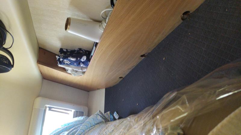

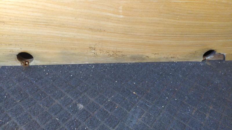

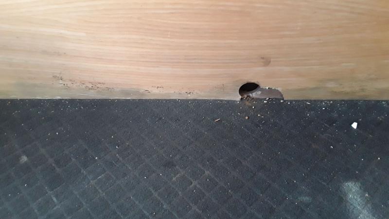

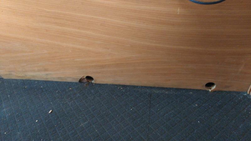

IMG-20201216-WA0006.jpegIMG-20201216-WA0004.jpegIMG-20201216-WA0002.jpegIMG-20201216-WA0000.jpegSalve a tutti!
sono nuovo nel forum e anche da poco camperista...

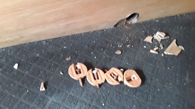

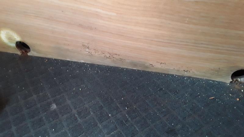

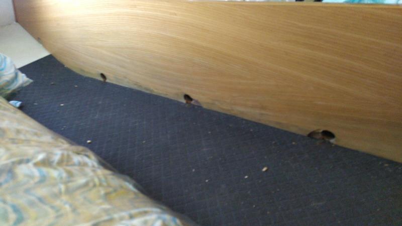

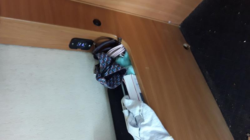

3 giorni fa mentre facevo il letto in mansarda ho visto che il vano portaoggetti lato destro presentava colore scuro dove eran attaccate le viti sull pianale cosi ho svitato tutto ed erano arrugginite...non essendo esperto penso siano dovute ad una infiltrazione... (nuova o,vecchia non so?). La cosa strana e' che dall'esterno non si vedono segni sospetti e le sigillature sono morbide e provando ad inserire un ago nell'interno dove vi erano le viti non trovo bagnato...nemmeno sul legno che risulta invece secco e si e' un po' rotto nel togliere le viti (vedi foto allegate)...
Potrebbe essere la condensa che si e' formata in mansarda? Il materasso ha macchie di umidita' e appoggia direttamente sul mobile rovinato...
Trovandomi a Fuerteventura, in viaggio con la famiglia x tutto l'inverno alle Canarie, questa mattina ho cercato invano un riparatore di Camper specializzato, ma non ve ne sono (bisogna recarsi nelle isole maggiori).
Cosi' ho optato per chiedere consiglio a un carrozziere, che ha trattatto recentemente una infiltrazione su un altro camper proprio nella mansarda (mi ha detto che pero' in questo si poteva riscontrare umido e bagnato) e mi ha dato 2 opzioni:
1. Sigillare tutto il camper x non fare entrare acqua e poi quando saro' di ritorno vedere da dove e' iniziata la infiltrazione
2.Iniziare a smontare dalla parte rovinata il camper e sperare che l'infiltrazione si trovi nelle vicinanze (tetto, tendalino, oblo' o camino del frigo etc.), per poi sistemare tutto e rinforzare la parte danneggiata.
Siccome non puo' darmi certezza sui tempi della seconda opzione e quindi dovrei trovarmi 1 alloggio per tutta la famiglia; e non fidandomi nemmeno al 100% , che mi sappia riparare bene l'infiltrazione (non essendo uno specialista, ma un comune carrozziere) io opterei per la prima opzione anche perche' eviterei meno fastidi visto che in 1 giorno riesce a farmi il lavoro e che al momento sto vivendo nel camper...
Accetto consigli e anche altre opzioni o suggerimenti.

io non credo sia condensa, si vede anche l'imbottito scuro "diversamente colorato" in alcuni punti.
Una foto in campo largo riesci a postarla, io non ho capito molto da foto così dettagliate, per indirizzarti sulla possibile causa d'ingresso dell'acqua.

Purtroppo si capisce poco dalle foto, una vite arrugginisce anche negli anni (di che anno è il camper?) per effetto condensa.
Sempre negli anni, una eccessiva umidità interna e condensa, fa danni estetici simili ad una infiltrazione.
Se infiltrazione, ho l' impressione sia del passato, esternamente potrebbe già essere stato risigillato e risolta.
Non mi preoccuperei del danno estetico, ma del bagnato vero e proprio, magari rilevato da strumento.
Purtoppo se condensa, un eccessivo uso abitativo, cucina, docce, non migliorerà la situazione.... se possibile arieggare e stare sotto il sole.
Per dire se intervenire esternamente, bisognerebbe vedere come sono le giunzioni sopra il tetto.

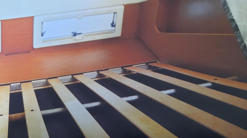

Ciao, a quanto pare vista così potrebbe essere la condensa, ma non vedo le doghe che tengono il materasso distanziato da tappetino nero come mai?
in oltre non vedo il tubo dell'aria della stufa a metà delle due reti che serve per fare evitare la condensa in quei punti come mai?

Inserito il 18/12/2020 alle: 14:58:59
In risposta al messaggio di Fabietto84 del 18/12/2020 alle 02:25:03
Salve a tutti!  sono nuovo nel forum e anche da poco camperista... 3 giorni fa mentre facevo il letto in mansarda ho visto che il vano portaoggetti lato destro presentava colore scuro dove eran attaccate le viti sull
pianale cosi ho svitato tutto ed erano arrugginite...non essendo esperto penso siano dovute ad una infiltrazione... (nuova o,vecchia non so?). La cosa strana e' che dall'esterno non si vedono segni sospetti e le sigillature sono morbide e provando ad inserire un ago nell'interno dove vi erano le viti non trovo bagnato...nemmeno sul legno che risulta invece secco e si e' un po' rotto nel togliere le viti (vedi foto allegate)... Potrebbe essere la condensa che si e' formata in mansarda? Il materasso ha macchie di umidita' e appoggia direttamente sul mobile rovinato... Trovandomi a Fuerteventura, in viaggio con la famiglia x tutto l'inverno alle Canarie, questa mattina ho cercato invano un riparatore di Camper specializzato, ma non ve ne sono (bisogna recarsi nelle isole maggiori).  Cosi' ho optato per chiedere consiglio a un carrozziere, che ha trattatto recentemente una infiltrazione su un altro camper proprio nella mansarda (mi ha detto che pero' in questo si poteva riscontrare umido e bagnato) e mi ha dato 2 opzioni: 1. Sigillare tutto il camper x non fare entrare acqua e poi quando saro' di ritorno vedere da dove e' iniziata la infiltrazione 2.Iniziare a smontare dalla parte rovinata il camper e sperare che l'infiltrazione si trovi nelle vicinanze (tetto, tendalino, oblo' o camino del frigo etc.), per poi sistemare tutto e rinforzare la parte danneggiata. Siccome non puo' darmi certezza sui tempi della seconda opzione e quindi dovrei trovarmi 1 alloggio per tutta la famiglia; e non fidandomi nemmeno al 100% , che mi sappia riparare bene l'infiltrazione (non essendo uno specialista, ma un comune carrozziere) io opterei per la prima opzione anche perche' eviterei meno fastidi visto che in 1 giorno riesce a farmi il lavoro e che al momento sto vivendo nel camper... Accetto consigli e anche altre opzioni o suggerimenti. Grazie Fabio Laika Ecovip 3.1
se la zona compromessa, è solo quella a vista e mettendo il dito dento a quei buchi, dietro risulta asciutto e duro, è solo condensa
se fosse una infiltrazione, se è così ammalorato nella parta  a vista, dietro dovresti trovarti tutto un ecosistema ( muschio, rane, ecc)
se non hai le doghe, procurale

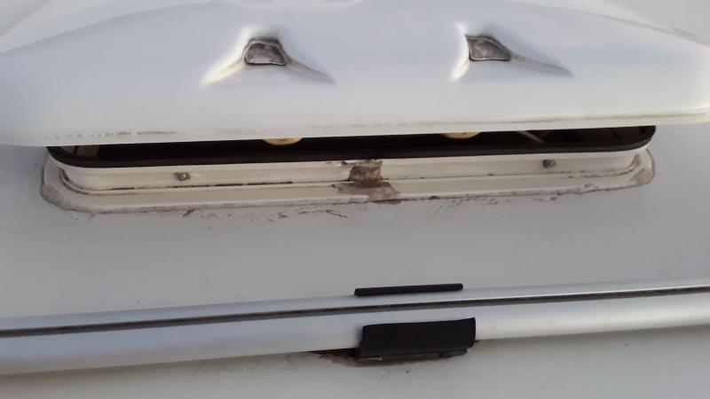

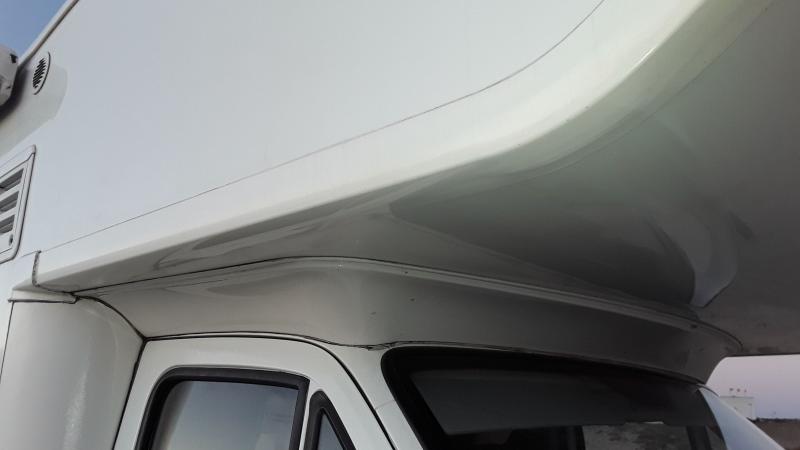

L'unica volta che ho avuto acqua dentro il mio Ecovip 3 ( ma vale per tutta la linea Ecovip) è stato qualche anno fa.
E' entrata dalla cornice/bordo esterno che è ( ma in ambo i lati ) presente lungo lo spigolo in alto esterno.
Questa fascia è tenuta in trazione da lunghe viti a cui si accede dalla parte interna dello stesso spigolo.
Il tutto corre per tutto il camper per cui per poter effettuare una bella sistemata si deve lavorarci un pò
aprendo finiture e pareti dentro gli armadi poi nel bagno ancora più difficile.
Questa fascia è il punto forte della linea Ecovip ma anche il suo punto debole.
Con le vibrazioni e gli anni le viti si allentano e si crea la condizione per delle infiltrazioni.
Dopo averle avvitate per bene il terostat originale sottostante è comparso attraverso il bordo della "fascia".
Altrimenti un altro punto di ingresso può essere la cornice delle finestre.
Altro intervento simile: accedere alle viti di trazione e avvitarle.
Spero di essere stato di aiuto.

Purtroppo si capisce poco dalle foto, una vite arrugginisce anche negli anni (di che anno è il camper?) per effetto condensa. Sempre negli anni, una eccessiva umidità interna e condensa, fa danni estetici simili ad una
infiltrazione.  Se infiltrazione, ho l' impressione sia del passato, esternamente potrebbe già essere stato risigillato e risolta. Non mi preoccuperei del danno estetico, ma del bagnato vero e proprio, magari rilevato da strumento. Purtoppo se condensa, un eccessivo uso abitativo, cucina, docce, non migliorerà la situazione.... se possibile arieggare e stare sotto il sole. Per dire se intervenire esternamente, bisognerebbe vedere come sono le giunzioni sopra il tetto.
Ciao il camper e'del 2001 e si sente molta puzza di muffa dai buchi che vedi nella foto ( ora ne mettero' altre anche del tetto)... alla mattina quella parte di materasso e' molto freddo rispetto all'altro lato. Per quanto riguarda la condensa noi abbiam gli oblo' e a volte anche la porta sempre aperti di giorno, qua son 24 gradi e siam sempre al sole. Potrebbe essere se infiltrazione che la vite abbia fatto da conduttore da sotto verso sopra perche' dentro il mobile ho tastato dappertutto ed e' duro e asciutto, cosi' come la parete...Grazie ancora x la risposta.

io non credo sia condensa, si vede anche l'imbottito scuro diversamente colorato in alcuni punti. Una foto in campo largo riesci a postarla, io non ho capito molto da foto così dettagliate, per indirizzarti sulla possibile causa d'ingresso dell'acqua.
In serata mettero' piu' foto. Comunque il tappetto e'solo sporco, non e' di diverso colore.

Inserito il 18/12/2020 alle: 23:49:39
In risposta al messaggio di falchirossi del 18/12/2020 alle 12:35:19
Ciao, a quanto pare vista così potrebbe essere la condensa, ma non vedo le doghe che tengono il materasso distanziato da tappetino nero come mai?  in oltre non vedo il tubo dell'aria della stufa a metà delle due reti che serve per fare evitare la condensa in quei punti come mai? ciao  Marcello
Ciao, quando ho comprato il  camper 2 mesi fa non c'erano. Appena posso andro' a un brico o a un ikea... il tubo della stufa si trova solo dall'altro lato all'inizio del vano porta oggetti che sbuca dove inizia la tenda per oscurare. non c'e' sotto il materasso....

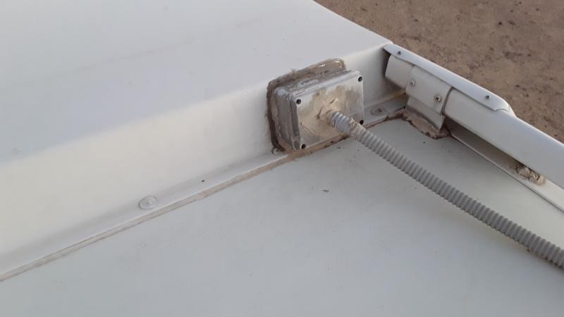

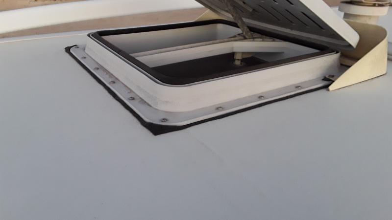

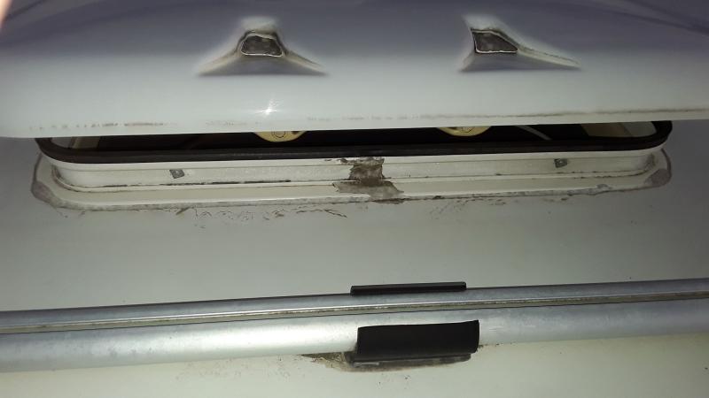

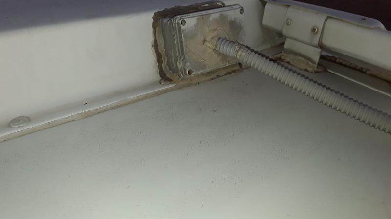

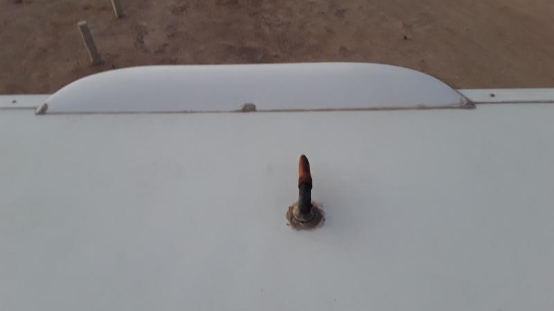

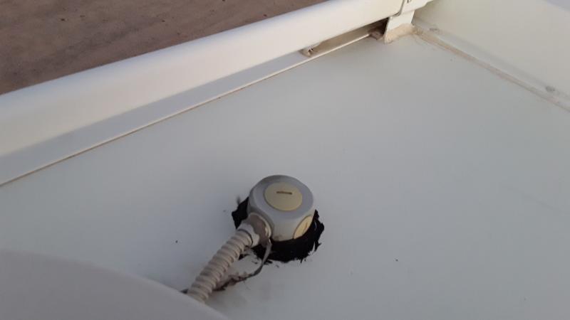

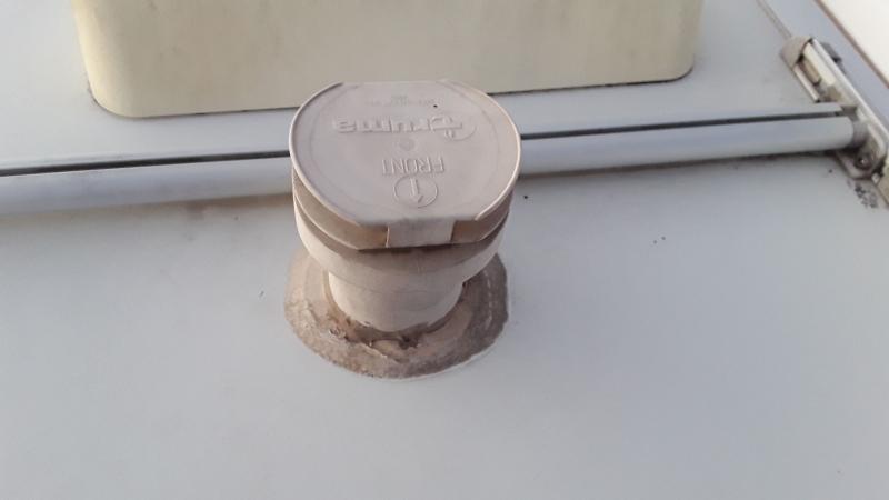

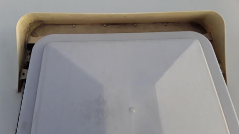

Foto infiltrazioni o condensaIMG-20201218-WA0050.jpgIMG-20201218-WA0049.jpgIMG-20201218-WA0048.jpgIMG-20201218-WA0047.jpg
Fabietto84
Fabietto84
18/12/2020 7
Inserito il 18/12/2020 alle: 23:59:19
Dopo quello che mi avete detto e che molti di voi pensano che possa essere credo che smontero' esternamente solo la parte affettata e provvedero' alla sigillatura completa del camper (lavoro che avrei comunque gia' programmato al rientro). Che prodotto mi consigliate?  Di seguito alcune foto degli esterni e del tetto.
Se le foto non dovessero rendere le posso rifare domattina con piu' luce.
Per trattare la parte affettata da una possibile condensa, basta lavare con candeggina e arieggiare? Cosa dite?
Grazie ancora per la vostra disponibilita'.
FabioIMG-20201218-WA0030.jpegIMG-20201218-WA0028.jpegIMG-20201218-WA0026.jpegIMG-20201218-WA0038.jpegIMG-20201218-WA0036.jpegIMG-20201218-WA0034.jpegIMG-20201218-WA0032.jpegIMG-20201218-WA0024.jpegIMG-20201218-WA0045.jpegIMG-20201218-WA0021.jpegIMG-20201218-WA0041.jpegIMG-20201218-WA0042.jpeg

Se mancano le doghe e non hai areazione, vai tranquillo e solo condensa.
Probabilmente il vecchio proprietario ha deciso di togliere tutto per cambiare materasso e avere piu altezza interna. Ma quella foto che ti ho postato era del catalogo della Laika quindi avrebbe dovuto esserci anche sul tuo.
Inoltre se l'acqua arrivasse dall'interno il legno darebbe gonfiato. Così invece sembra solo un problema esterno. Lava tutto con acqua e conegrina e al mattino fai areare prima di fare il letto. Quando rientri repristina le doghe con il tubo della stufa.
