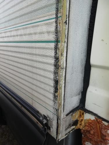

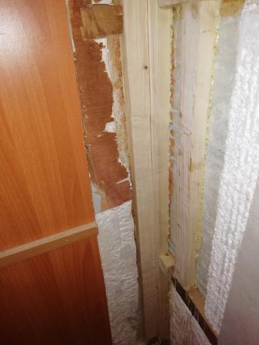

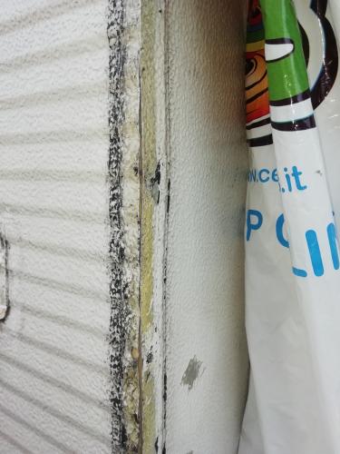

Buongiorno,
mi sono imbattuto in un'infiltrazione sull'angolo anteriore della cellula vicino alla cabina di guida. Dopo aver letto vari post mi sono deciso ad intervenire da solo e ho smontato il profilo e aperto la parete dall'interno dove era marcia. L'infiltrazione sembra essere partita dalla giuntura orizzontale della lamiera di alluminio vicino al profilo. Ho tolto i travetti di legno zuppi e marci e li ho ricostruiti e incollati, credo e spero in maniera sufficientemente corretta e ora mi trovo al punto di dover sigillare e rimontare il profilo. Ho una perplessità, guardando lo spigolo esternamente nella parte bassa le due lamiere non si chiudono perfettamente a 90 gradi, ma rimane uno spazio di 1-2 millimetri, forse perchè non ho rifinito bene il travetto e di conseguenza sporge un pochettino. Mi chiedo se devo correggere in qualche modo oppure se è sufficiente sigillare con un po più di terostat.
Potete aiutarmi?
Grazie!
Enrico
Si presenta così:
SOTTO:
SOPRA:
INTERNO:
Enrico
14/01/2010 31727
Inserito il 03/04/2021 alle: 10:39:25
Penso che spessorando con altro terostat risolvi il problema.

In risposta al messaggio di deddolo75w del 03/04/2021 alle 10:09:55
Buongiorno, mi sono imbattuto in un'infiltrazione sull'angolo anteriore della cellula vicino alla cabina di guida. Dopo aver letto vari post mi sono deciso ad intervenire da solo e ho smontato il profilo e aperto la parete
dall'interno dove era marcia. L'infiltrazione sembra essere partita dalla giuntura orizzontale della lamiera di alluminio vicino al profilo. Ho tolto i travetti di legno zuppi e marci e li ho ricostruiti e incollati, credo e spero in maniera sufficientemente corretta e ora mi trovo al punto di dover sigillare e rimontare il profilo. Ho una perplessità, guardando lo spigolo esternamente nella parte bassa le due lamiere non si chiudono perfettamente a 90 gradi, ma rimane uno spazio di 1-2 millimetri, forse perchè non ho rifinito bene il travetto e di conseguenza sporge un pochettino. Mi chiedo se devo correggere in qualche modo oppure se è sufficiente sigillare con un po più di terostat. Potete aiutarmi? Grazie! Enrico Si presenta così: SOTTO: SOPRA: INTERNO: Enrico
Molto probabilmente nel posizionare i nuovi travetti non hai calcolato bene la distanza... comunque per rimediare segui il consiglio di Silvio, perché é l'unico rimedio indolore!!

Inserito il 03/04/2021 alle: 15:45:26
Bene! grazie dei consigli.
A proposito del terostat, tolto il profilo e la guarnizione sotto ho trovato del terostat largo circa 2.5cm. Il camper è un rimor europeo 77 del 99 e i profili di alluminio sono effettivamente stretti. Mi chiedo se è comunque sufficiente rimettere terostat di quella misura (che tra l'altro ho già) oppure se è meglio abbondare con il 4cm, anche perchè la guarnizione  che andrebbe sopra il terostat è effettivamente più larga. A me sembra che 2.5 cm sia proprio al limite, però di fatto è durato anni!
Grazie.

Inserito il 03/04/2021 alle: 17:09:39
In risposta al messaggio di deddolo75w del 03/04/2021 alle 15:45:26
Bene! grazie dei consigli. A proposito del terostat, tolto il profilo e la guarnizione sotto ho trovato del terostat largo circa 2.5cm. Il camper è un rimor europeo 77 del 99 e i profili di alluminio sono effettivamente
stretti. Mi chiedo se è comunque sufficiente rimettere terostat di quella misura (che tra l'altro ho già) oppure se è meglio abbondare con il 4cm, anche perchè la guarnizione  che andrebbe sopra il terostat è effettivamente più larga. A me sembra che 2.5 cm sia proprio al limite, però di fatto è durato anni!  Grazie. Enrico
Non serve, il mio consiglio è di utilizzare quello a misura del profilo, anche perche quando avviterai l'alluminio sul travetto nuovo vedrai che trasborderà un paio di mm ugualmente per effetto dello schiacciamento. Nel rimontare le viti, anche un paio di giri di terostat lavorato fine attorno alla testa della vite non guasta.

Inserito il 03/04/2021 alle: 20:19:54
personalmente non userei il terostat in strisce ma userei quello in cartuccia e sei sicuro di spianare come si deve
https://www.campersun.com/masti...
https://www.starlightdelta.com/...

Inserito il 04/04/2021 alle: 09:37:46
L'uso del terostat od altri polimeri uv resistenti in cartuccia per quel lavoro pone il problema di effettuare una stesura del sigillante omogenea su una larghezza di 4 cm ( 2 cm per parte ) cosa non facile che richiede una buona manualità per questa ragione io userei del terostat su nastro da 4 cm piegandolo ad angolo e stendendolo molto bene sul quale avvitare l'angolare al più un po di quello liquido sui punti scoperti citati sopra.

Inserito il 18/04/2021 alle: 08:49:13
In risposta al messaggio di Ivan1971 del 03/04/2021 alle 17:09:39
Ho un dubbio, nel rimontare il profilo è la guarnizione mi sono chiesto se la striscia di terostat è meglio applicarla direttamente sull alluminio del camper e poi mettere la guarnizione, oppure fare il contrario, attaccare il terostat sotto la guarnizione per poi adagiarla sulla parete, nel mio caso l'angolo. Non so se mi sono spiegato, è una domanda sensata?

Inserito il 18/04/2021 alle: 09:07:17
Il terostat è una bestiaccia in quanto si attacca a tutto quindi richiede manualità. Per questa ragione io farei delle piccole prove per vedere dal punto di vista pratico cosa è migliore e quale dei due metodi ti riesce meglio. A naso direi di posare il terostat a nastro preformato ( reperibile facilmente nei venditori di accessori camper  o in rete ) sull'angolo dalla parte senza carta piegandolo ad angolo e facendolo aderire bene all'alluminio, poi avvicinando la guarnizione di gomma messa nella giusta posizione  procedere passo passo con la guarnizione togliendo la carta di supporto del terostat in sincronismo col procedere della stesura della guarnizione di gomma.
