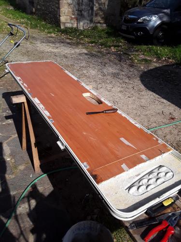

Ciao a Tutti,
oggi ho smontato la porta della cellula del mio GiottiLine Devil 130, per dare una bella pulita, ingrassata, registrata:

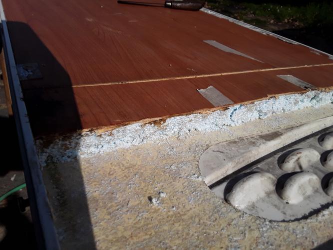

purtroppo nella parte inferiore interna ho sentito sotto la plastica di protezione troppo morbido ed iniziando a smontare ho riscontrato una infiltrazione: ho proceduto quindi a rimuovere completamente la plastica protettiva interna (siliconata da paura!) e ho visto il fattaccio: il sandwich inferiore, quello dietro alla griglia di areazione è completamente marcio nella parte bassa. Il multistrato superiore sembra essere invece salvo.
Sono abbastanza neofita in riparazioni coibentazioni (ho il camper da un paio di anni) e ho iniziato a rimuovere la parte marcia del sanwich, tenendo il compensato attaccato alla griglia di ventilazione e rimuovendo tutto ciò che sembrava bagnato /umido.
Allego un paio di foto
A questo punto partono le domande:
  1. rimuovo tutto il sandwich o faccio una riparazione "Pezza"?
  2. Dove posso trovare on line materiale per rifare il sandwich?
  3. Dove posso trovare on line una guarnizione di ricambio della porta?
Ringrazio gia per i consigli

Potevi laciare la parte dell isolante e farlo asciugare, immagino che poi con la copertura in plastica non si vedra nulla, probabilmente ti entra acqua dalla griglia controlla. Ora puoi incollare un pezzo di isolante rigido, quello che trovi va bene, e poi reincolli il carter in plastica. Magari fai un paio di buchi sotto il profilo per fare uscire eventuale acqua che potrebbe entrare dalla griglia .

si è scollato parte del pannello della griglia di areazione, e quindi col tempo è entrata da li.
La mia preoccupazione è più per il multistrato sopra, che se mi inizia ad infiltrarsi poi devo cambiare tutto e giù €€!
Grazie dei consigli.
Qualche idea per dove comprare la guarnizione ?

  1. io arriverei al segno trasversale del compensato che si vede nella prima foto e troverei un pannello simile per la parte da rifare
  2. l'isolante lo trovi in qualsiasi negozio che vende materiale edile, si tratta di normale styrofoam e lo trovi in vari spessori
  3. non so quale guarnizione intendi ,ma la maggior parte le trovi anche nei negozi on line che trattano accessori camper
