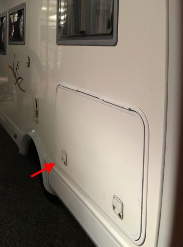

Buonasera, da un po' di tempo combatto con un'infiltrazione dello sportello del gavone nel punto indicato in foto
Ho provato ad aumentare la compressione della guarnizione in basso, a montare una guarnizione parapolvere a fare un bordino di sicaflex all'esterno ma niente da fare...
Sembra che l'acqua entra da qualche parte in alto e poi si accumuli nella zona più in basso che corrisponde all'angolo indicato in foto e in qualche modo penetra all'interno.

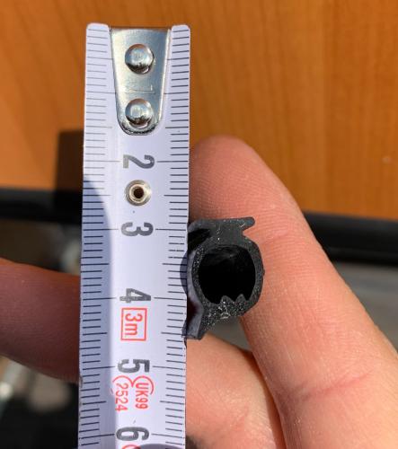

L'unica cosa che mi manca da fare è provare a cambiare la guarnizione principale dove batte lo sportello ma non riesco a trovarla da nessuna parte. ecco la foto:
Qualcuno sa dove trovarla o ha qualche consiglio da darmi per risolvere il problema?
Potrebbe entrare dall'alto dalla zona delle cerniere?
Grazie in anticipo a chi saprà darmi un aiuto!

Esistono della fiamma una sorta di grondaiette, non sono il massimo a livello estetico, ma fanno il loro dovere, proprio in quel punto che rappresenta un problema per molti camper.

intanto inizia a verificare esattamente da dove l'acqua s'infila e per farlo..devi creare il buio all'interno del camper, poi facendoti aiutare da qualcuno, con una torcia elettrica ti fai illuminare tutto il bordo esterno del gavone (naturalmente con il portellone chiuso) mentre tu dall'interno verifichi.
dove vedi la lama di luce..li la guarnizione non combacia bene e a quel punto decidi come operare!

Hai controllato che non ti entri dalla serratura?

Si ho verificato ma niente. Non entra dalle serrature.
Adesso ho provato a ordinare la guarnizione principale nuova (leggermente diversa da quella montata e che ho messo in foto) senza il “labbro” ma completamente rotonda.
In più ho ordinato anche la grondaietta della Fiamma.
Non mi arrendo finché non ho trovato la soluzione... anche perché è rimessato all’aperto.
