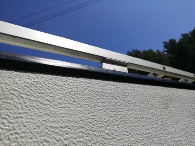

Ciao, di hai il classico profilo di alluminio con guarnizione voprivite, ti do un suggerimento risolutivo e che non necessita di smontare tutto.
l ho fatto sul moo camper dep 91 e sono quasi 2 anni sotto il sole.di Spagna e Canarie ed è come nuovo! A prova di immersione!
Gli unici requisiti sono : pratica nell usare il sigillante e usare un ottimo prodotto.
Io ho usato questo:
https://www.ct1.com/es/nuestros...
È un sigillante Ms polimero davvero ottimo,crea una vera e propria guarnizione di gomma, aderentissima.
E questo è il lavoro:
https://www.camperonline.it/fai...
15/06/2018 11024
Inserito il 31/01/2020 alle: 22:38:26

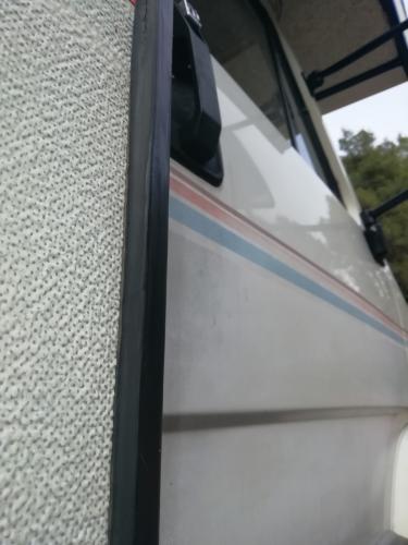

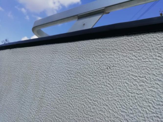

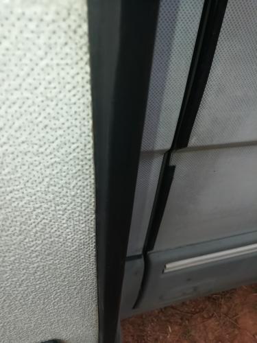

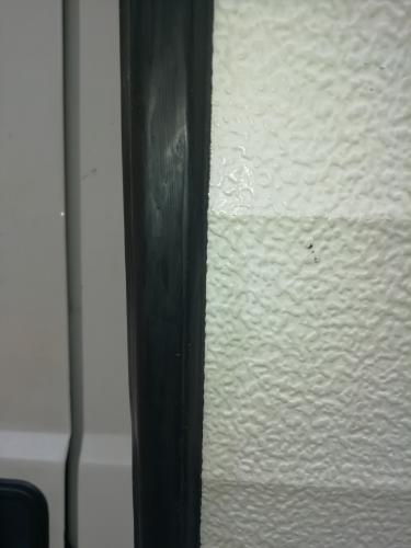

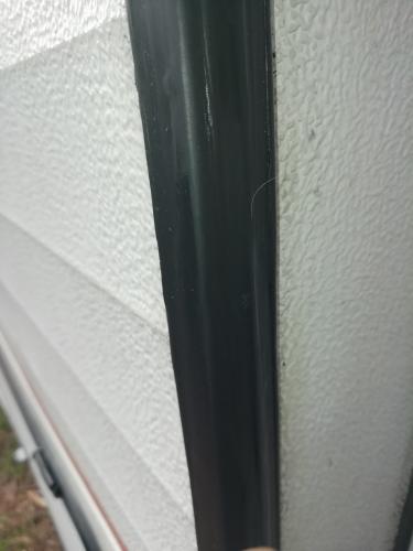

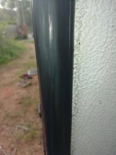

Qui altri dettagli
IMG-20200131-WA0028.jpgIMG-20200131-WA0030.jpgIMG-20200131-WA0029.jpgIMG-20200131-WA0032.jpgIMG-20200131-WA0031.jpgIMG-20200131-WA0034.jpgIMG-20200131-WA0033.jpg
Devo dire che se il mezzo è nuovo fiammante magari l.effetto estetico stona un po, ma se, come nel mio caso è invecchiato, l effetto risulta ottimo,anzi migliora l estetica...laugh
