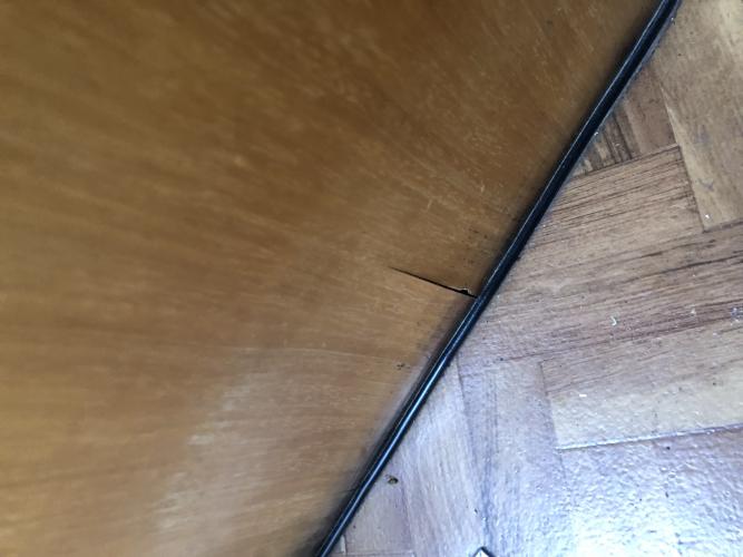

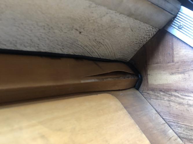

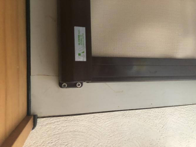

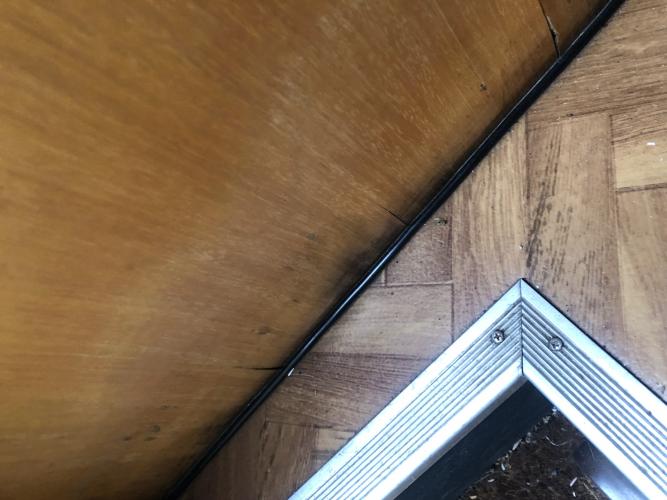

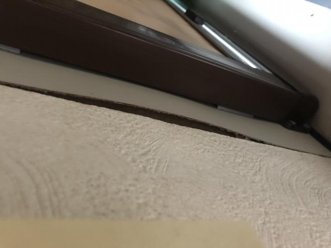

Ho notato queste cose, potrebbe essere un’infiltrazione?

nella terza foto, quell' alone nero, farebbe presupporre proprio una infiltrazione
ma non è nemmeno una cosa recente
se non trovi umido, potrebbe essere una vecchia infiltrazione che hanno riparato solo la parte dove entrava acqua, senza sistemare la parte interna

Riesci a fare una foto in campo largo e soprattutto postarla dritta ?
Perché nn è che si capisca bene la localizzazione, scalino di accesso a parte

Le foto sono poche chiare, a intuito sembrerebbe l' infiltrazione che dalla finestra scende dietro la parete per sfociare nel mobile e quindi a pavimento.
Se cosi' fosse comincerei a verificare con un igrometro  a puntali se vecchia o recente e ancora attiva e comunque.
In ogni caso  smonterei la cornice della finestra stessa per capire meglio.

Buonasera:
questa è umidità che ristagna nel mezzo si sono gonfiate le pareti.
che poi sia infiltrazione o no bisogna verificare ,ma il marcio c'è sicuramente ,come odore da muffa.
NIENTE di bello.
