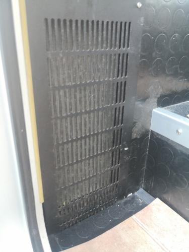

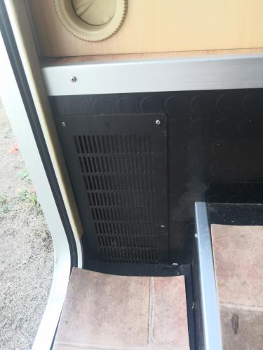

Inserito il 13/09/2022 alle: 14:32:45
Grazie a tutti per le risposte, vorrei allegare un immagine per farvi vedere la griglietta che si trova di fianco gli scalini, per me e troppo aperta, e probabilmente si crea un vortice con le prese d aria, che sono sugli oblò IMG_20220910_084741.jpgIMG_20220910_084636.jpg
