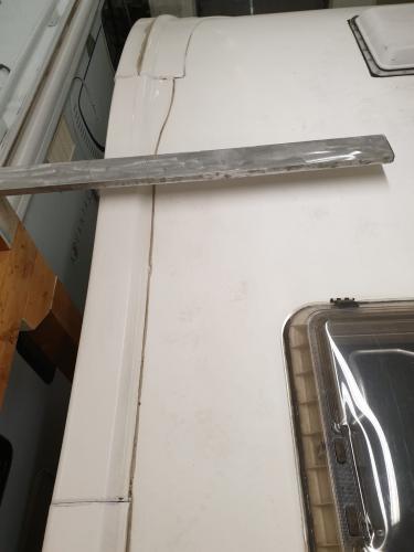

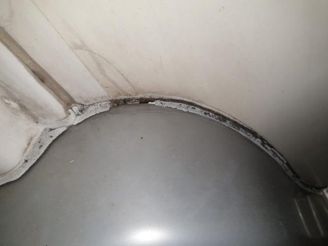

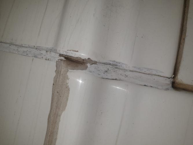

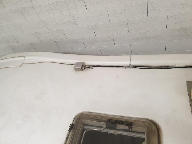

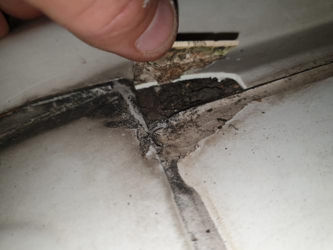

ho preso questo mansardato del 2008 con delle infiltrazioni,
per rifarle devo smontare quelle plastiche sugli angoli e trovo la giunta dei pannelli o basta silicone le plastiche?IMG-20190927-WA0001(1).jpgIMG-20190927-WA0000(1).jpg

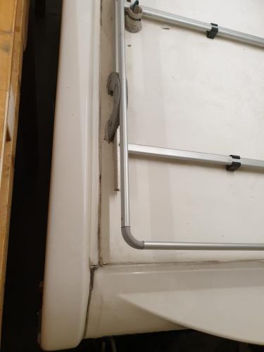

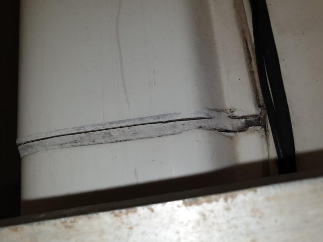

IMG-20190927-WA0003(7).jpgInterno

Nessuno sa se longheroni in plastica sono solo di copertura e vanno tolti per siliconare sotto perché entra acqua anche all'inizio della mansarda ma dubito che è quello in plastica a fare la tenuta ci sarà l'angolo sotto presumo

premesso che da queste foto così "strette" si capisce poco o nulla, posso dirti che i cantonali sono di rifinitura, sotto c'è la carrozzeria.

dovresti aprire tutte le zone interne delle infiltrazioni e far asciugare , dovrai anche capire da dove entra l'acqua poi capito e trovato da dove entra devi togliere i vari angolari e quant'altro sia necessario togliere , tolti gli angolari dovrai sostituire o ripristinare il terostat poi rimettere gli angolari e sigillarne il perimetro esterno , chiaramente il lavoro va eseguito al coperto , se rifai solo la sigillatura sul perimetro esterno degli angolari non risolvi o meglio potresti risolvere solo momentaneamente

tolgo cantonali, pulisco, colla polimerica, cantonali, silicone.

Quando piove entra acqua tra mansarda e cellula e dietro la cellula per intanto sigillo tutto per il resto più avanti

il silicone dovrebbe essere bandito dalle lavorazioni in tema autocaravan, per quanto mi riguarda; sigillanti morbidi smontabili = terostat, sigillanti/incollanti = Sikaflex

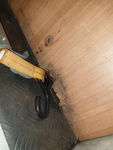

Non è così semplice ma neanche difficilissimo... serve manualità e magari un amico che a tempo perso ti da una mano nel momento del bisogno, attrezzatura, materiali all'occorrenza, spazio al coperto, tempo a disposizione... per quest'ultima voce significa che questi lavori non si fanno alle sei del pomeriggio stanchi dopo una giornata di lavoro, bisogna cominciare la mattina, a mente e corpo freschi e riposati... detto ciò va smontato tutto ciò che si riesce a smontare in prossimità dell'infiltrazione, va trovato il punto dove entra l'acqua altrimenti non risolvi... una volta fatto ciò va ripristinata la parete o il tetto ammalorato, sostituendo travetti e materiale interno fino a sanare il tutto...

Questa è la parte di tetto posteriore dove penso sia scesa l'acqua fino a far marcire la parete del Gavone IMG-20191003-WA0021.jpg
Confermo... Terostat /butile per sigillature interne/rimovibili.
Sigillante MS polímero o poliuretanico per sigillature esterne/fisse...
No silicone, perché si stacca facilmente... Al massimo il silicone neutro può andar bene ma. Meglio quelli sopra.
