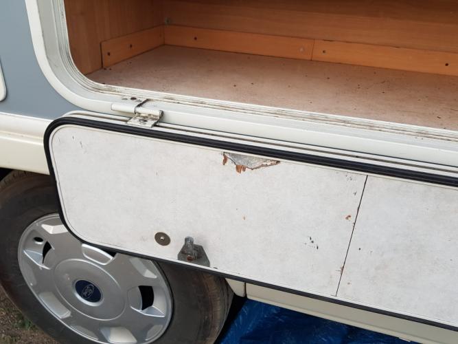

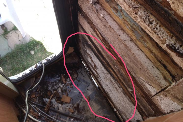

Ho da poco comprato un Rimor superbrig 628 del 2004, da un privato, è tenuto bene in generale, andando a controllare nel dettaglio ho notato delle piccole infiltrazioni nei gavoni. Si sono formate proprio dove la guarnizione non è montata bene e c'è una crepa nella struttura.
L'acqua ha stagnato negli angoli e tutto sotto la guarnizione, il legno è marcio, ma asciutto, il che mi fa pensare che sia un infiltrazione vecchia, passando con l'igrometro l'umidità non è alta è massimo intorno al 10%
sulla foto vedete le zone  interessate.

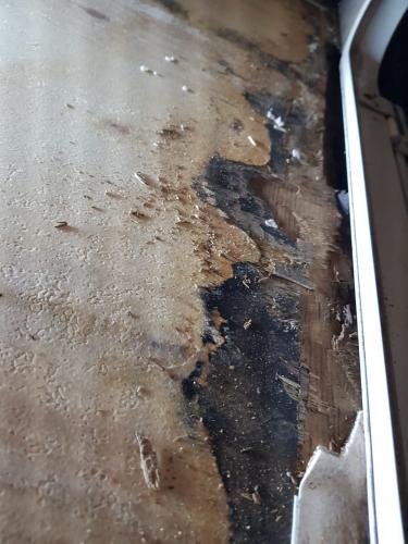

Guardando da sotto il pavimento è intatto, l'unica parte intaccata è una piccola zona tra le scale e il divano ( vedi foto) dove il pavimento è morbido e l'infiltrazione si vede sia da sotto che a vista da sopra, l'acqua ha gonfiato il linoleum e anche la struttura del divano/gavone.
Come ha fatto l'acqua ad arrivare in quel punto? ha camminato dal gavone fino all'angolo e poi si è annidata in quel punto o ci sono altri modi in cui quella parte si può essere infiltrata?
Come  mi consigliate di risolvere?
Sono delle piccole zone, ho pensato di togliere il legno marcio e arrivare alla parte buona e riempire tutto di vetroresina, togliere tutte le siliconature saltate e rimetterle in sikaflex, rifare le guarnizioni dei gavoni. può bastare?

Secondo me viene dalla giunzione pavimento parete, aiutata dalla presenza della carteratura che fa da invito al gocciolamento

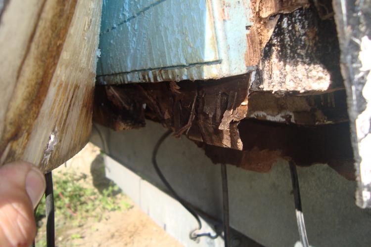

i travetti di legno marci vanno sostituiti con altri travetti e non riempiti di vetroresina gli spazi lasciati vuoti dai travetti marci...

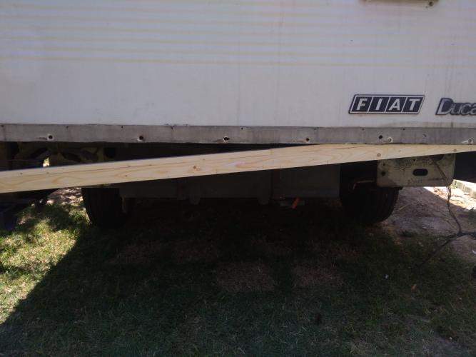

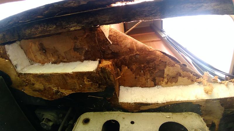

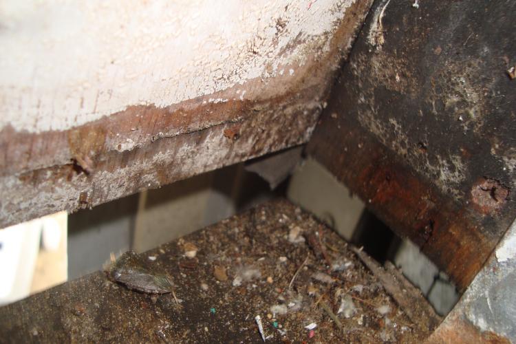

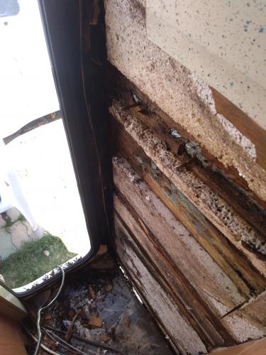

adesso ti metto qualche foto di qualche riparazione,  per farti rendere conto cosa potrai trovare...
...in questo caso qui il travetto ci manca proprio...
...parte interna...
Quindi in tutti i casi i travetti vanno sostituiti con altri travetti, perché bisogna ricollegarli con quelli buoni rimasti sulla cellula... altrimenti la cellula si indebolisce...

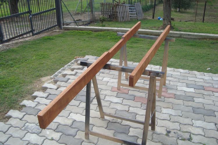

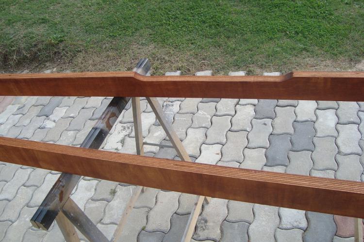

dopo aver tolto quelli marci prendi le misure giuste e le provi sulla cellula
come in questo caso...
poi se vuoi fare un lavoro che duri nel tempo li devi trattare con dei prodotti idrorepellenti
e rimonti tutto!wink
purtroppo molti camper si infiltrano a causa dell'acqua che passa tra il fascione e la parete della cellula... quindi dopo aver fatto una buona siliconatura a tutti i bordi della cellula, alle cornici delle finestre e della porta e gavoni, un consiglio che posso darti e di trattare anche i travetti perimetrali della cellula, che sono sotto i fascioni o bandelle...

Grazie mille per tutte le foto e i consigli, hai ragione a vedere delle differenze sulla tappezzeria la seconda foto l'ho presa da internet perché non avevo una foto per spiegare quale fosse il punto esatto in questione ( quello della scala)

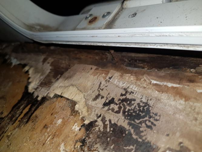

ieri sera ho iniziato ad aprire e la situazione è questa, a me non sembra gravissimo, però c'è ancora da smontare e scoprire..
IMG-20200714-WA0000.jpgIMG-20200714-WA0003.jpgIMG-20200714-WA0001.jpgIMG-20200714-WA0002.jpg
che ne pensate?

Inserito il 14/07/2020 alle: 12:01:26
In risposta al messaggio di Rimor628 del 14/07/2020 alle 10:09:29
( quello della scala) ieri sera ho iniziato ad aprire e la situazione è questa, a me non sembra gravissimo, però c'è ancora da smontare e scoprire.. che ne pensate?
Che ne penso?
domanda molto carina!wink
non è un danno gravissimo ma nemmeno una cosa da nulla...
Proprio circa due settimane fa per sistemare un danno simile al tuo...(camper di un amico a cui per una serie di circostanze non ho potuto dire di no!)...
...ci ho messo circa cinque giorni lavorativi...ma devi anche calcolare che ho tutte le attrezzature che occorrono...
per prima cosa devi smontare i fascioni/bandelle laterali...
Il primo travetto perimetrale che vedi é quello della parete laterale, poi dietro ci trovi il travetto perimetrale del pavimento...
togli tutto il marcio e anche qualche centimetro di quello buono
la riparazione deve essere fatta singolarmente prima il pavimento e poi la parete laterale...
comunque potevi fare un taglio preciso usando un cutter per tagliare la  gomma del pavimento,  perché così facendo la potevi riutilizzare e la riparazione non si sarebbe vista...
