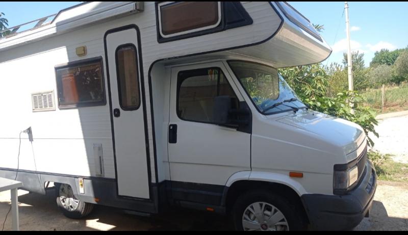

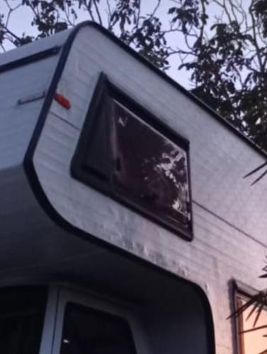

Salve a tutti premetto che sono alla prima esperienza. .
Sto trattando questo camper che è molto ben tenuto internamente ma vedo che all'esterno ci sono questi difetti nella lamiera.
Il proprietario rassicura che non ha mai avuto infiltrazioni ma sono un po' preoccupato.
Chiedo gentilmente ai più esperti se potrebbe essere solo un problema esterno o credete che dentro ci sia del marcio?  Grazie milleScreenshot_2022-11-24-19-20-38-20_6012fa4d4ddec268fc5c7112cbb265e7~2(2).jpgScreenshot_2022-11-25-02-11-19-11_6012fa4d4ddec268fc5c7112cbb265e7(3).jpgScreenshot_2022-11-25-02-10-41-34_6012fa4d4ddec268fc5c7112cbb265e7(4).jpg

Preoccupante, non credo che sia uscito dalla fabbrica cosi e risalire alle cause, infiltrazione passata intervento maldestro ecc. se non lo sa neppure chi lo vende , io lascerei perdere.

Non prenderlo. Corrosione profonda dall'interno del foglio di alluminio che ricopre la parete. Cause: "cancro dell'alluminio" (problema di materiale) oppure infiltrazioni interne. Un saluto. Vittorio

Comunque guarda l interno dietro quei punti in mansarda. Li è tipica zona di ristagno infiltrazioni. Magari è solo sul travetto.
Vanno tolti i materassi e tutto quanto in visione di questi mezzi.
E se il propietario si scoccia, c'è ne sono altri.

Lascialo perdere, cancro dell’ alluminio o infiltrazione pregressa, in entrambi i casi danni gravi e irreparabili Perchè aumenteranno

tutti quei rigonfiamenti sono i classici segni di infiltrazioni ed anche belle !

A volte può essere lo scollamento tra lamiera ma non credo sia questo il caso
