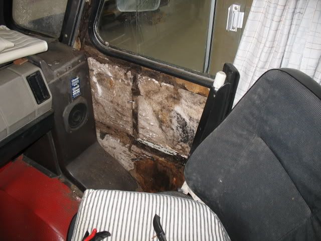

sono a pezzi oggi ho lavorato al camper tutto il giorno levando i finestrini l'oblò e tutta la parte marcia che sono riuscito a raggiungere....ancora non riesco a smontare quei ***** di mobili della cucina!!!!provo a mettere due foto della situazione:[img][/img][URL=http://img229.imageshack.us/my.php?image=img1043dp9.jpghttp://i213.photobucket.com/albums/cc267/luckyluk1980/IMG_1043.jpg
LuckyLuke
LuckyLuke
01/11/2007 18
Inserito il 03/11/2007 alle: 20:20:22
ok ok probabilmente era da rottamare....ma mi piangeva il cuore un camper così regalato non so cosa avrebbe fatto un povero ragazzo della mia età....probabilmente la mia stessa cosa!cmq sarebbe stato da tirare giu la scocca di alluminio...ma sarebbe rimasto solo il motore...un lavoro inimmaginabile al che ho pensato che sostituirò solo la parte che riuscirò a raggiungere rifacendo tutte le guarnizioni e sperando bene....ma quei piffero di mobiletti come si levano???un'altra domanda che mi corrode la mente è questa: la vetroresina fà presa resistente sull'alluminio?(mmmmhhh...non credo e se trattassi l'alluminio con un aggrappante?esistono?) RAGAZZI AIUTO.Lo so che avete tutti quei super camper nuovi di pacco fiammeggianti ma io sono un poveraccio e non me lo posso permettere...ma almeno aiutatemi a consigli!...la foto di prima era la zona tetto nemmeno ancora tutta scoperta ora metto zona passeggero e pensate che quella guidatore non è assolutamente da meno:il marciume arriva fino alla ruota!

Ciao fossi in te non mi scoraggerei, anche se sembra, dalle foto, che ci vorranno almeno 4 mesi di lavoro. Valuta l'ipotesi di comperare la pareti nuove già pronte, come noterai attraverso il link seguente: https://www.camperonline.it/fai... P. S. anch'io ho un camper dei poveri e quindi sono costretto ad arrangiarmi. P. S. non ho idea di come smontare i mobili, ma non credo che sia difficile. Salute e buon divertimento
