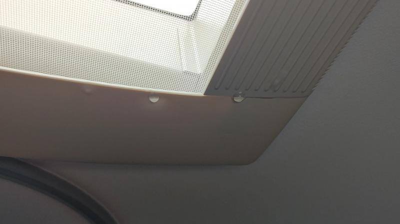

Buongiorno a tutti,
ho delle infiltrazioni da un oblo che non riesco veramente a capire da dove arrivano.
Sembra tutto in ordine, ma dopo qualche minuto di pioggia mi ritrovo questa situazione.
Il legno attorno sembra asciutto, infatti da tutti i test fatti di impermeabilità non é mai saltato fuori nulla.
È un problema che ho da quando l'ho acquistato (nuovo).
In un primo tempo mi é stato detto anche che era stato sostituito l'intero oblo, cosa ovviamente mai fatta sto punto,
ma con tutta quella siccità che c'é stata, il problema non si era piu ovviamente ripresentato.
È normale che la garanzia non copra un'infiltrazione del genere?
Saluti a tutti e fate buon viaggio
K

Gia, bella domanda.
La cellula ha 60 mesi di garanzia, dicono che non é un infiltrazione perché dagli strumenti non emerge nulla ...
Il problema che il concessionario di prima dopo 3 anni non c'é più, ed é stato ripreso tutto da un altro,
immagino a sto punto che quello che c'era prima probabilmente non ha mai fatto nulla.
Il fatto che siam passati da una goccia impercettibile dopo un acquazzone, ad un fiume in piena anche dopo una pioggerella ormai.
Mi hanno sostituito un'altra finestra in garanzia, perché il legno si vedeva che era umido, ma questo no, perché effettivamente il legno credo non venga bagnato. È come se l'acqua passasse all'interno tra le plastiche. Ma veramente sembra arrivare dal nulla.

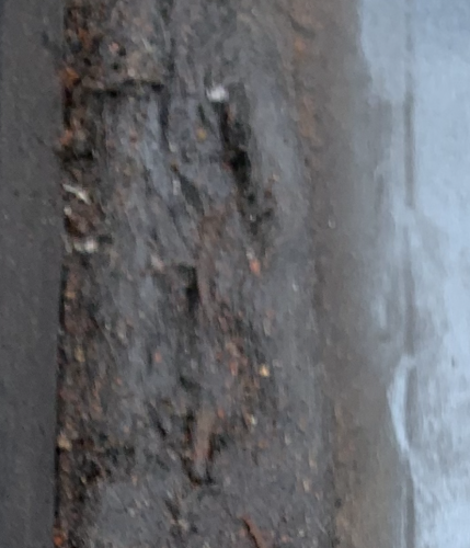

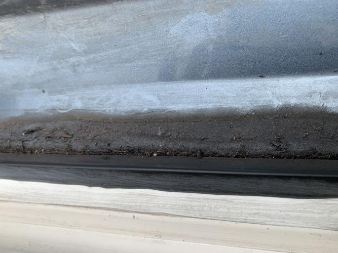

Mi ha fatto lo stesso scherzo ed ho il terostat fessurato.
Soffitto asciuttissimo ma goccia dal telaio interno.
Ma la conferma che sia quello ce l’avrò al rientro delle vacanze.

Inserito il 22/08/2023 alle: 13:35:22
In risposta al messaggio di Hunter85 del 21/08/2023 alle 19:42:38
Terostat fessurato in che senso? se è quello che penso, conferma la mia scarsa fiducia nel terostat (e sigillante butilico in generale) e la necessità sempre di fare sigillatura esterna togliendo prom tutto il butile che
fuoriesce. Il butile sta tutto in come si mette. Basta una bolla d aria o un imprecisione nell' installazione per avere infiltrazione senza poter vedere dove. La sigillatura esterna la vedi...o è a posto o no...
Questa è la situazione.
Per proseguire le vacanze ho coperto con plastica e nastro americano.
La cosa divertente è che mi era già successo qualche anno fa e me l’hanno riparata con garanzia per le infiltrazioni (e mi sembra strano che a K non lo abbiamo fatto) ma il simpatico concessionario ha aggiunto terostat sul terostat senza sistemarla tutta, dopo qualche anno asciutto (anche sotto il nubifragio di qualche mese fa) l’acqua è entrata dall’altra parte.
Ingenuo io che non ho verificato.
