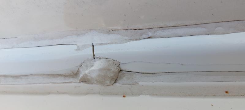

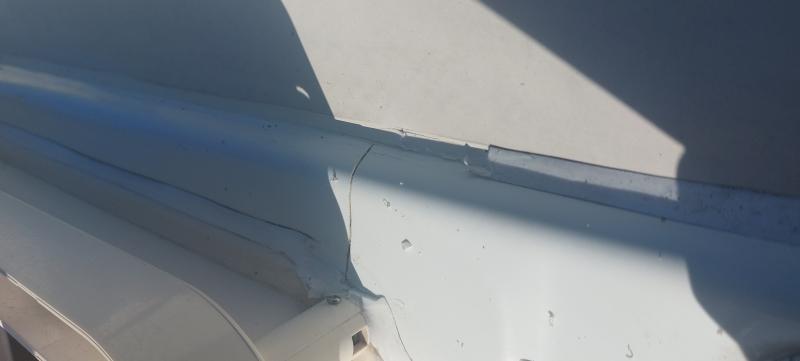

Non so se è il posto giusto ma mi è successa una cosa stranissima. Lunedì mattina mi sveglio sul camper sotto una pioggia forte e mi accorgo che il camper subisce infiltrazioni d'acqua dal cupolino anteriore. Dalle foto che allego si vede chiaramente che qualcuno ha tagliato in 2 punti la cornice del cupolino dell'oblò.  È mai capitato a nessuno?

Quel cupolino ha finito la sua vita... e' da cambiare ed anche il prima possibile se non vuoi una bella infiltrazione sul tetto. Quella e'una crepa dovuta alla vite che strutturale che e' sotto quel silicone che poi si e' propagata anche in lunghezza.

Nessuno ha tagliato, è stata la vite, infattiil problema è anche in orrizzontale, va cambiato oppure gstitoon dei fogli di vetroresina ma va sempre smontato, il silicone non durerà a lungo

Ok la fessura è dovuta al cedimento strutturale provocato dalla vite...e come lo spiegate il cedimento nell'angolo?  E il cedimento lineare senza lacerazioni del sigillante?

Bisognerebbe vedere cosa c’é dietro il sigillante, ma non credo sia un taglio fatto, a meno che non siano più pezzi e non uno solo (però bisognerebbe vederlo più da vicino), comunque va riparato o sostituito
Se fossero più pezzi dovrebbe avere degli incastri tipo maschio-femmina per evitare l’entrata dell’acqua, nella prima foto sembra di vederlo, nella seconda no.

Ho controllato su un camper gemello, costruttivamente è un pezzo unico, e zoommando l'effetto del taglio è evidente soprattutto nell'angolo dell'oblio, si nota il residuo del sigillante perfettamente separato.

Si potrebbero averlo danneggiato nel rifacimento delle sigillature si vede lo spacco netto dovuto a forzatura poi, non sono un esperto, ma quel malloppo di sigillante perché è stato messo?

Il 'malloppo di sigillante è stato messo in fabbrica in fase di costruzione ed è normale come ho potuto controllare sul camper gemello, e il sistema Laika...

Risolto il problema. Si è trattato di un cedimento del bordo del cupolino probabilmente dovuto alle torsioni cui è soggetto il camper, o a pesi sul tetto. Grazie della comprensione. Allego foto delle crepe prima della riparazione.

Alcuni "installatori" effettivamente li tagliano. Succede quando non riescono a far combaciare perfettamente l'oblo' con il foro sulla carrozzeria, dunque dividono in due la cornice in modo da avere un po' di gioco ed evitare che tutto l'insieme tenda "a gonfiarsi " perchè inserito in un foro non proprio corretto. Poi giù di silicone e nessuno vede nulla.
Una pratica da assassini di camper ma succede.
Naturalmente non so se questo è il tuo caso.
