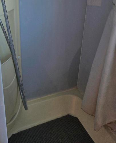

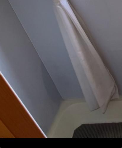

Salve a tutti,
Vorrei comprare uno Knaus Sport Traveller del 2004 2.3 da 110cv che ho trovato online in Germania, (io vivo in Austria) il mezzo è meccanicamente tenuto benissimo con tutti i lavori certificati e documentati e altrettanto per quanto riguarda la cellula, però ho notato un particolare nelle foto dell annuncio che mi ha fatto venire un dubbio. Secondo voi si tratta di infiltrazioni d’acqua dall esterno? Oppure essendo in doccia si tratta di un problema interno? Sono totalmente inesperto a riguardo, grazie a chiunque possa in qualche modo aiutarmiIMG_6178(1).jpegIMG_6177(1).jpeg
24/08/2008 16079
Inserito il 04/10/2025 alle: 17:49:13
Probabilmente alla base o in verticale le giunture non sono ben sigillate e quindi i pannelli hanno una infiltrazione, che ovviamente è interna.

In risposta al messaggio di masivo del 04/10/2025 alle 17:49:13
Okok, quindi secondo te questo non rappresenta un problema? È solo acqua che è entrata all interno dei pannelli impermeabili della doccia?
Grazie della risposta

In risposta al messaggio di Rafx90 del 04/10/2025 alle 17:53:33
Okok, quindi secondo te questo non rappresenta un problema? È solo acqua che è entrata all interno dei pannelli impermeabili della doccia?  Grazie della risposta
Non ho detto che non rappresenta un problema, anzi va verificata la reale situazione dietro a quei pannelli, immagino sia un angolo appoggiato alle pareti esterne, diciamo che la se la cosa si limita ai soli pannelli non sarebbe molto grave, ma se è entrata nel angolo delle pareti....
Poi queste cose vanno viste dal vivo, non è nemmeno escluso sia una infiltrazione esterna sotto il pavimento.

In risposta al messaggio di masivo del 04/10/2025 alle 18:55:17
sarebbe molto grave, ma se è entrata nel angolo delle pareti.... Poi queste cose vanno viste dal vivo, non è nemmeno escluso sia una infiltrazione esterna sotto il pavimento.
Ok tutto chiaro, comunque si, la doccia si trova nell angolo posteriore sinistro..
Grazie per le risposte ☺️

In risposta al messaggio di Rafx90 del 04/10/2025 alle 19:17:07
Ok tutto chiaro, comunque si, la doccia si trova nell angolo posteriore sinistro.. Grazie per le risposte ☺️
Se si trova nell’angolo del camper probabilmente é da fuori che entra, potrebbe anche essere più esteso e i travetti marci, non ti allarmare ma va verificato, sia mai abbia fatto lavpipí il cane

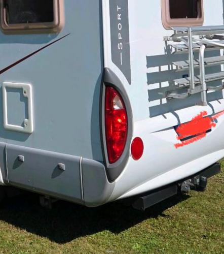

se non sbaglio quel punto della doccia coincide con il faro posteriore sinistro, e la macchia d acqua ha anche la stessa forma del faro ora che ci faccio casoIMG_6179.jpeg

Se il camper non è stato usato per fare la doccia la mattina prima che lo hai visto è sicuramente un'infiltrazione e l'acqua entra attraversa la parete e bagna la parete doccia.
Allora è sicuramente un infiltrazione.
La stessa “macchia” identica sta sia nelle foto del venditore che nelle foto fatte da me qualche settimana dopo
