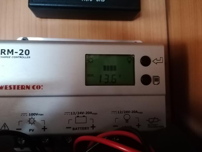

Salve a tutti, ho una batteria nds da 100 ah messa a luglio. Ho un regolatore di carica pannello solare western (settato su seal) e un pannello da 100 w. Vorrei sapere dai chi ne sa più di me perché quando sono attaccato a 220  ad un certo punto lampeggia l'icona della batteria sul regolatore (diciamo che appena attacco la 220 sta intorno ai 14.4, poi quando inizia a lampeggiare scende intorno ai 13.6 secondo voi  è normale? C'è qualcosa che non va? IMG_20200116_151030.jpgIMG_20200116_151028.jpg

Tutto normale, sono le 2 fasi del caricabatteria:
Carica a 14,4 circa
Mantenimento a 13,6 - 13,8.
