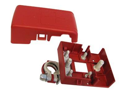

Un oggetto simile...
https://mgpoint.it/1-mta-mta-mo...
... ti permette di installare 2 fusibili medi e uno grande (ci sta anche il terzo di dimensioni medie con un po' di modifica).
Con 3 fusibili dovresti riuscire a raggruppare un po' le linee sul polo positivo, mettendole in sicurezza con fusibili opportuni.

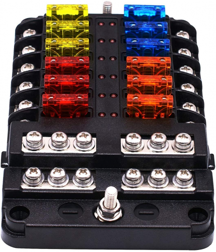

GinoSerGina
GinoSerGina
22/10/2007 7187
Inserito il 23/07/2020 alle: 10:57:48
Secondo me è un lavoro da fare. Io ho usato questo:
Adesso il vano è più "pulito" e tutte le utenze che ho aggiunto sono ognuna sotto il proprio fusibile, opportunamente dimensionato.
