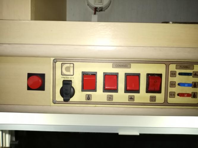

Ecco qui una foto del quadro incriminato. Sinceramente spero di risolvere il quadro elettrico senza doverlo smontare, considerando che come alcuni altri Mizar 170, anche sul mio sto lavorando sulla mansarda crying
Inserito il 08/12/2020 alle: 19:22:08
Come pensavo, e3 una applicazione fatta dal precedente proprietatio. SOLO  lui può sapere a che serve

Buonasera, anch'io pensavo al peggio, ma speravo che non fosse così, ulteriore lavoretto da fare, smontare e seguire i fili.

Prima di smontare farei qualche tentativo:
se il tasto è bistabile (ha 2 posizioni, una più schiacciato dell'altra) puoi cercare di capire cosa funziona o non funziona, se invece è monostabile (non scatta e ritorna alla stassa posizione) allora comanda solo mentre è premuto: io sul vecchio camper (fratello del tuo come tipo di centralina) lo avevo inserito sulla +12 che accendeva i led dei livelli, non volevo sprecare corrente a quadro acceso ed erano 6 o 7 led, e di notte davano pure fastidio.

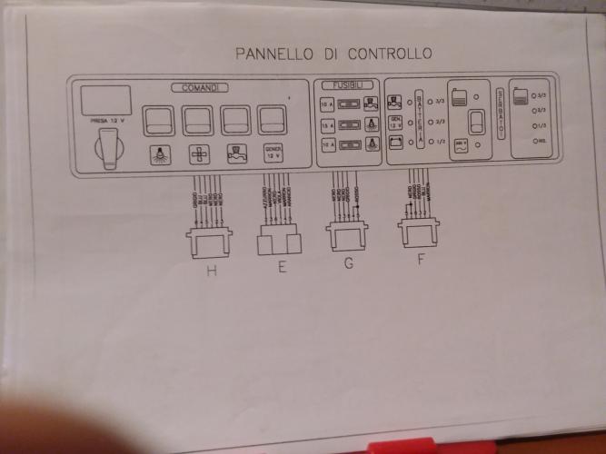

Inserito il 11/12/2020 alle: 11:09:08

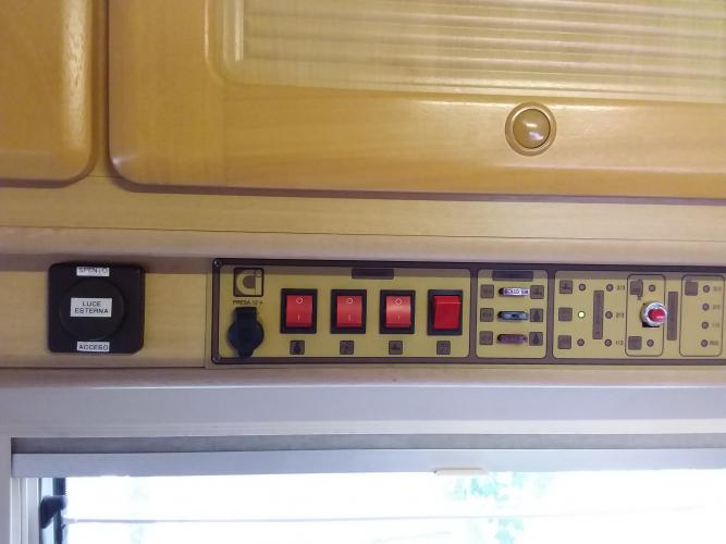

oneil
oneil
01/06/2020 37

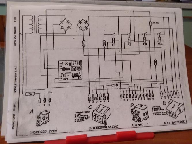

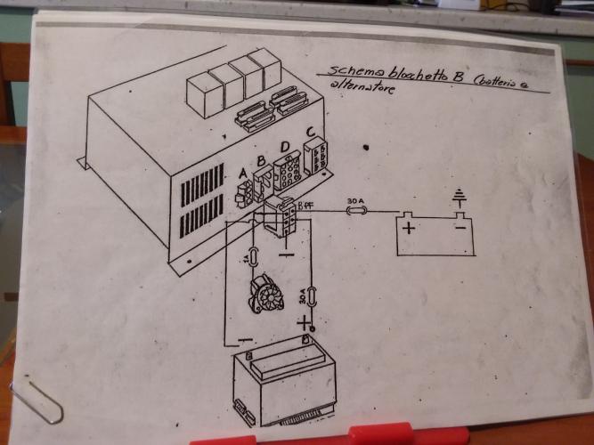

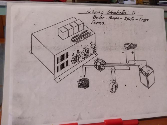

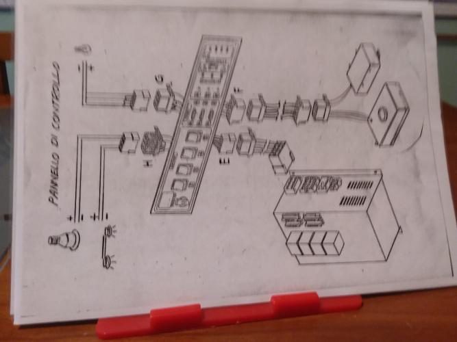

Inserito il 11/12/2020 alle: 11:19:51

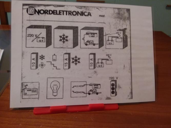

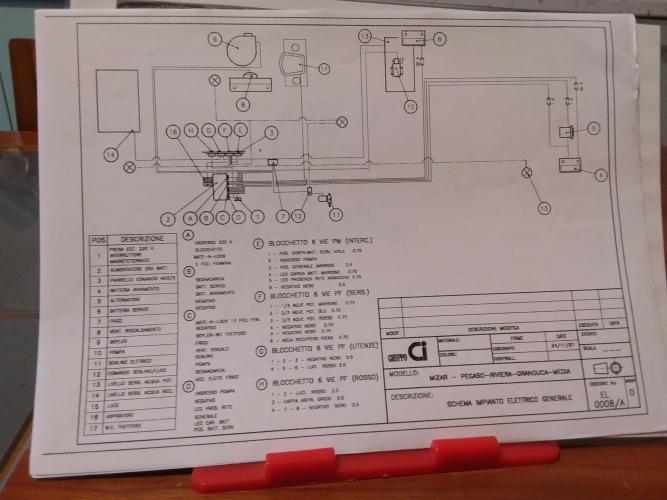

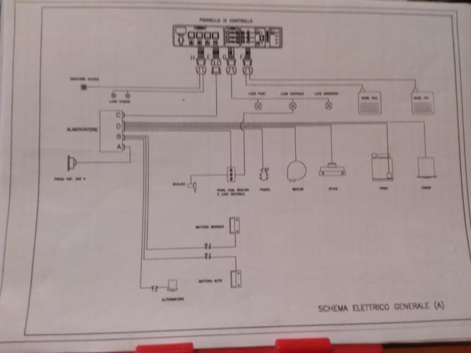

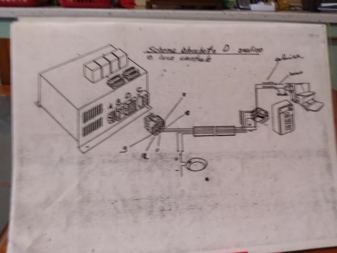

20201211_111452.jpg20201211_110656(1).jpg20201211_111538.jpg20201211_111525.jpg20201211_111508.jpg20201211_111440.jpg20201211_111334.jpg20201211_111404.jpg20201211_111553.jpg20201211_111428.jpg
oneil
oneil
01/06/2020 37
Inserito il 11/12/2020 alle: 11:22:08
Nel mio camper c è questo ma non dirti se l impianto é  identivo al tuo prima verifica attentamente

Grazie a tutti per le risposte, favolosi gli schemi elettrici, li sto studiano, ma non pensate che abbia già finito di rompere...

Inserito il 02/07/2025 alle: 12:14:32
In risposta al messaggio di oneil del 11/12/2020 alle 11:19:51
Buongiorno Oneil, ho visto i tuoi schemi elettrici che corrispondono perfettamente con il mio camper, siccome sto avendo dei problemi con una ricerca guasto sul mio camper per la mancata alimentazione elettrica sul WC, ti chiedevo se potevi fare altre foto degli schemi perchè non si riescono a leggere e non riesco a capire dove và il filo che alimenta il WC.

Ho avuto un camper dello stesso gruppo, con il medesimo pannello. Il tasto rosso è stato aggiunto da qualcuno e non dal costruttore.
