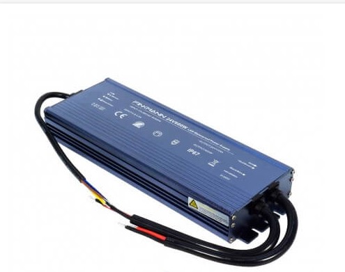

Per capire se vale la pena dipende da quanti Ah è la tua batteria e dai tuoi consumi.
Se invece lo fai perchè intendi utilizzare le utenze senza batteria e, hai consumi come quelli che hai descritto, puoi fare come dici tu...un buon alimentatore 12V - 500/600W ti dovrebbe bastare.
Ti consiglio un modello senza ventola, sarebbe una rottura sentire la ventola girare di continuo.
Tipo questo.
Tiziano

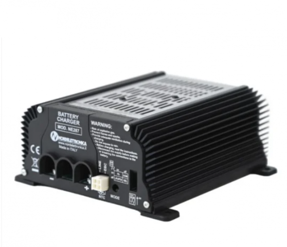

se hai la necsssità di avere una batteria a bordo io non monterei per alcun motivo un alimentatore. Aggiornerei il CB con uno come questo che fa sia da CB che da alimentatore.
Nel tempo, quando la batteria sarà da cambiare monterei una 100Ah (ammesso non lo sia già) e ti ritroverai in una botte di ferro.
