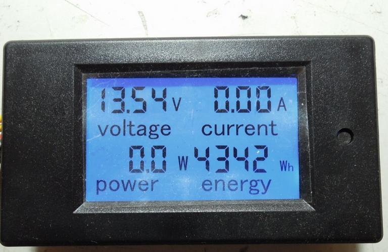

Io ne ho messi 2, uno che misura la corrente che fornisce il pannello solare e uno la corrente che prelevo dalla batteria servizi. Sono entrambi con lo shunt, altrimenti avrei dovuto portare per la cabina dei fili di grossa sezione e anche pericolosi in caso di cortocircuiti.
Sono molto comodi per tenere sotto controllo i consumi, ho notato che con il sole dalla batteria prelevo ZERO, sono i pannelli a fornire l'energia per la TV, ventilatore ecc.
Questi sono gli strumenti.

Puoi mandarmi schema grazie... In pvt

Due fili vanno allo shunt (non hanno polarità) e poi c’è da portare l’alimentazione a 12 volt (+  -)
https://www.amazon.it/SODIAL-Am...

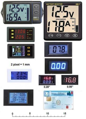

Ciao Antonio,
di solito consiglio questo tipo LCD:
https://www.ebay.it/itm/1927729...
non ha lo shunt per cui:
https://www.ebay.it/itm/2739279...
Purtroppo  va con l'alimentazione separata, per cui batteria da 9V a parte oppure:
https://www.ebay.it/itm/1238873...
Ovviamente con i tempi biblici dalla Cina, a meno che riesci a trovarli su Amazon.
Lo stesso prodotto in Italia compreso shunt:
https://www.ebay.it/itm/3213883...
Non ha pero' il convertitore DCDC per l'alimentazione isolata.
E' uno strumento abbastanza grande e visibile magari senza occhiali, lo vedi nell'immagine esempio che allego, è quello con 078
Renzo.

Riesci a mandarmi lo schema per montare  i due strumenti grz in pvt

In risposta al messaggio di renzo07 del 14/10/2019 alle 15:22:39
Ciao Antonio, di solito consiglio questo tipo LCD:   non ha lo shunt per cui:  Purtroppo  va con l'alimentazione separata, per cui batteria da 9V a parte oppure:  Ovviamente con i tempi biblici dalla Cina, a meno che
riesci a trovarli su Amazon. Lo stesso prodotto in Italia compreso shunt:  Non ha pero' il convertitore DCDC per l'alimentazione isolata. E' uno strumento abbastanza grande e visibile magari senza occhiali, lo vedi nell'immagine esempio che allego, è quello con 078 Renzo.
Grazie Renzo è quello che volevo
