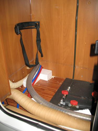

Avevo provato con tutti i liquidi e i flessibili ma :
Anche se era un Laika Rexosline 720 avevo problemi di scarico
lavandino cucina - era dato dalla scarsa pendenza e ho dovuto
modificare con inserimento di un nuovo tubo (lo vedi trasp. e retinato)
che parte dal sifone e passa sopra al pavimento
-inclinato a pendenza costante e raggiunge  il serbatoio direttamente
 (prima andava sotto e poi doveva risalire )

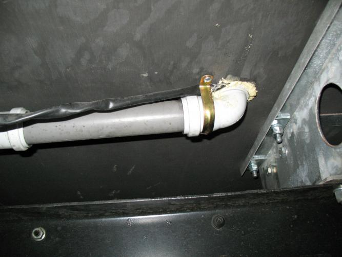

nella curva bianca , che vedi a pavimento , (vecchio scarico ) ho invece infilato un tubo del riscaldamento gavone

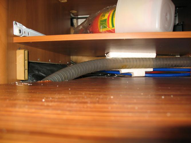

tubo trasp. che passa  sotto al piano del portabombole ,che poi lo copre
 tubo trasp che passa sotto il cassetto inferiore del forno
ecco dove passava prima della modifica
Modificato da franco49tn il 12/11/2019 alle 11:09:43
