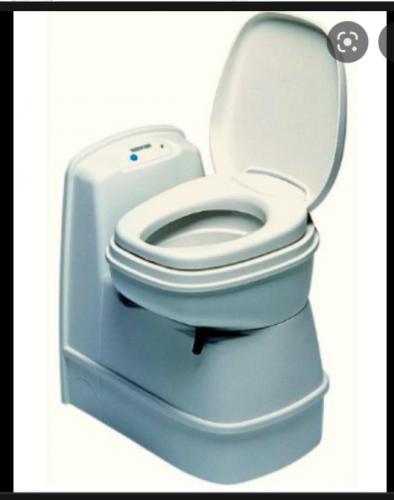

Hai scartato la cassetta Thetford?

Per il Wc esiste la cassetta che non prende posto perché proprio sotto al wc.

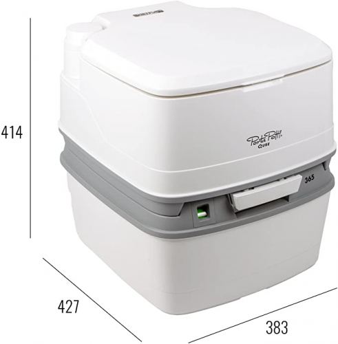

Secondo me la soluziione piu pratica e semplice e che non richiede impianti ne installazione è il
Porta Potti 365
Io lo avevo sul primo camper furgone e è veramente pratico e comodo, lo fissi alla parete del vano toilette con una cinghia così che non si muova in viaggio.  Nel mio caso era nel vano della doccia e quando dovevo fare la doccia lo spostavo fuori dal bagno che era piccolino, ma così avevo una docccia comodissima.

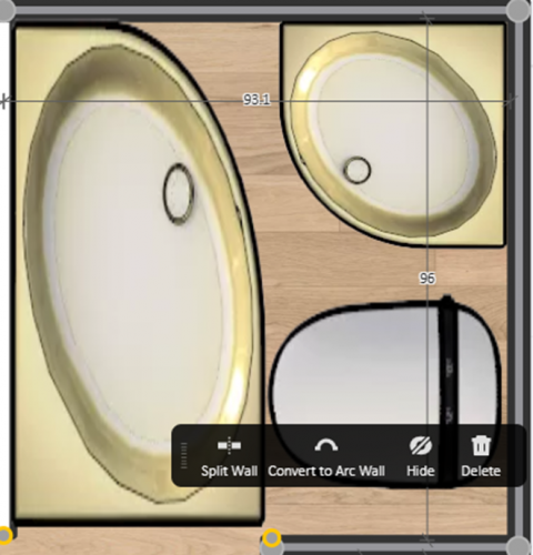

Acquisterò un Portapotti, peccato perché avevo già progettato di installare un wc di plastica o di ceramica (ce ne sono anche da circa 40cm di profondità) con uno sciacquone di quelli sottili da 15 cm di profondità. Lo avrei fatto per i costi perché sciacquone e wc mi costano insieme 50 euro.
Il bagno è così, il piatto doccia lo faccio fare su misura in acciao inox.
