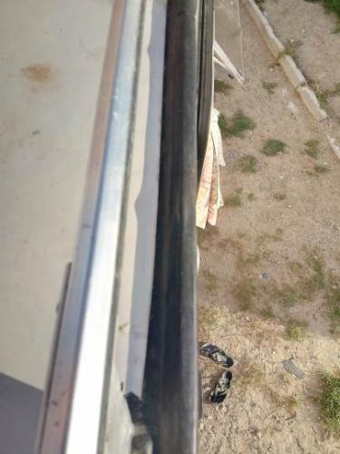

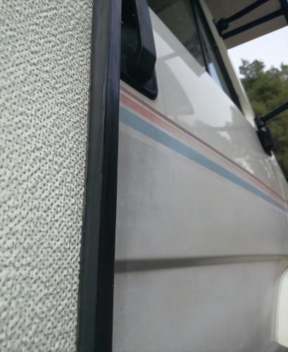

Qui un dettaglio di come si può ricoprire il cordolo e la copriviteIMG_20190415_181512(8).jpg
Specialmente sul tetto
Purtroppo mi é costato 3 o 4 confezioni di sigillante sad
