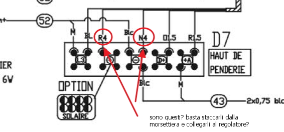

salve,
una piccola precisazione su come connettere i cavi che provengono dal regolatore del pannello solare, il mio camper ha un connettore zona armadio dove è predisposto a connettere i cavi del pannello. Il connettore l'ho trovato, i cavi penso siano i 2 da 4mmq, non so se devo connettere i cavi del pannello al connettore o se devo togliere questi cavi da 4mmq dal connettore e connetterli al regolatore. non so se mi sono spiegato. grazieImmagine%201(5).jpg

non sono sicuro di aver capito bene la tua domanda. Io mi sono collegato alla morsettiera che aveva llbero il contatto accanto alla predisposizione proprio per questo. Il mezzo era un challenger.
Devo dire che sul mio mezzo quella predisposizione aveva il difetto che richiedeva che la centralina fosse sempre accesa per far funzionale il pannello, se me ne fossi accorto subito sarei andato direttamente alla batteria.

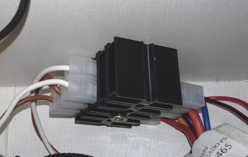

Ciao,  non sono sicuro di aver capito bene la tua domanda. Io mi sono collegato alla morsettiera che aveva llbero il contatto accanto alla predisposizione proprio per questo. Il mezzo era un challenger. Devo dire che sul
mio mezzo quella predisposizione aveva il difetto che richiedeva che la centralina fosse sempre accesa per far funzionale il pannello, se me ne fossi accorto subito sarei andato direttamente alla batteria. ciao, Marco
grazie mille , anche il mio è un challenger, la morsettiera era come questa?
Esatto, i connettori sono accoppiati - se ricordo bene - dunque io mi ero attaccato con un connettore sull'aletta connessa ai cavi della predisposizione.
